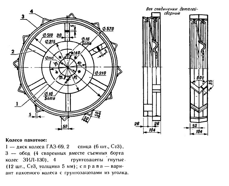

Пойти-то я пошел... Но не нашел. :( А конкретнее можно послать?

Можно здесь:http: http://www.mastercity.ru/vforum/showpost.php?p=641939&postcount=1 А можно и здесь: http://www.mastercity.ru/vforum/showpost.php?p=850792&postcount=7

Как раз в тему! Но вот 130 кг веса. Да на влажной почве. Чтось сомнения берут...

Shihan написал : как вам такое
Я сделал очень похоже см п№16

2Vidis И как впечатления? Какой вес получился? Только напишите, пожалуйста, на какой технике и для каких работ используете.

Частник Эти ГЗ я сделал только этой зимой и провести полноценные испытания пока не удалось. Сделал лишь несколько пробных нарезов борозд для картошки. ГЗ делал для Крота с отечественным двиглом (2,6л.с.) для нарезания борозд и окучивания картошки, а также предполагаю для выкапывания ее же. Вес одного ГЗ примерно 8-9кг. Во время испытания земля была влажноватой, наблюдалось налипание грунта по площади элемента ГЗ примерно 50-60%. Считаю необходимым их доработать:срезать полку уголка под 45-60 град

Vidis написал : Я сделал очень похоже см п№16
Ваши колёса похожи только тем, что тоже круглые.:) Там же совсем другие ГЗ. А про срезать полку вам говорили.

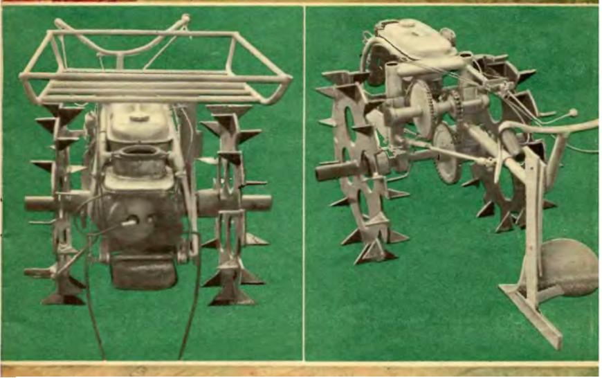

Вот ещё из той подборки, из журнала "Моделист-Конструктор".

Думаю, так же будут забиваться.
