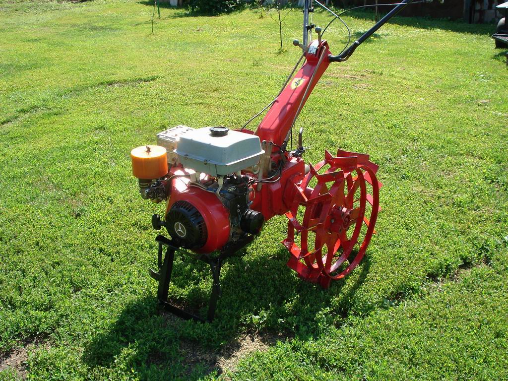

Внесу и я свои 5 копеек в тему грунтозацепов. Так сказать оживлю тему. Грунтозацепы для мотоблока Агро. Ширина 170 мм, максимальный диаметр 610 мм. Для изготовления основы ГЗ добыл два ЗИЛ-овских диска.
Срезал внутренний борт
Вырезал заплатку и заварил паз под сосок.
Из каждой такой заготовки вырезал по 3 обруча шириной 30 мм. Остальное - в чермет.
Выровнял обручи по расстоянию между собой и по диаметру. Разметил места будущих шипов, нарезал и согнул эти шипы из полосы 50мм шириной и 5 мм толщиной, приварил шипы к обручам. Получились жесткие диски с шипами.
Первая примерка.
Внутреннюю часть колеса сварил так же из полосы 50мм х 5 мм. Покрасил.
Поставил на МБ, попробовал в боевых условиях - культивировал и пахал целину. Прошли испытания на 5 баллов, ничего не отвалилось, колесо шло ровно, не "восьмерило". Даже по сухой целине МБ цеплялся очень хорошо, это без доп. грузов. С грузами будет еще лучше. По пашне идет очень мягко и уверенно, почти не проваливается в нее, на пашне следов от МБ не остается, только видно где проваливались шипы. Колеи не остается.
Затраты - диски для болгарки - штук 20, электроды, краска, ну и свой труд.
