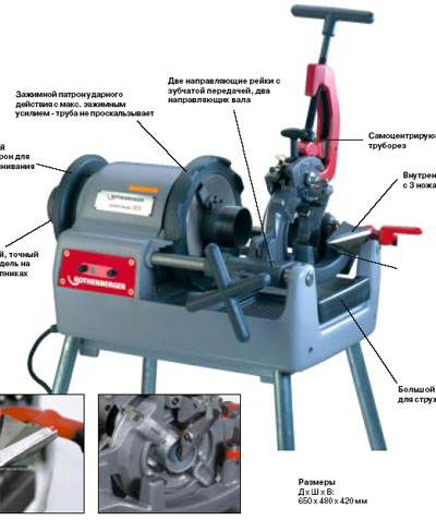

Трубы стальные. Ленточнопильный станок есть, но он используется для более серьезных дел. Труборез против отрезного круга тормоз. Речь идет о 200-400 резах в день. Имеются специальные торцовочные токарные станки, но интересует именно ручной вариант. Ручной удобнее в нашем производстве и более универсален.
Регистрация: 13.03.2006
Сообщений: 28328
20.03.2006 в 18:23:36
Profi550 написал : Трубы стальные. Ленточнопильный станок есть, но он используется для более серьезных дел. Труборез против отрезного круга тормоз. Речь идет о 200-400 резах в день. Имеются специальные торцовочные токарные станки, но интересует именно ручной вариант. Ручной удобнее в нашем производстве и более универсален.
А вот сюда - http://www.rothenberger-tools.ru/look.php?w=4.2.5 не заглядывали????? Он и отрезает и резьбу режет и заусенцы снимает.
