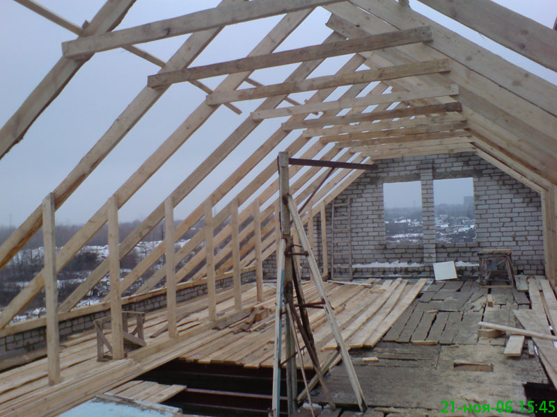

2Виталий Д Вот, обещанные ссылки:
  1. http://www.mastercity.ru/vforum/showthread.php?t=42353 Пост №19- конструкции, методы крепления. Пост №40- моя крыша. Пост №13- неплохая книга с картинками (вкл. фотки по мауэрлату).

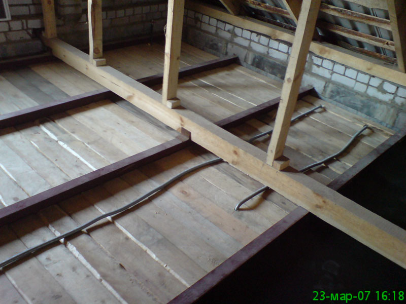

  2. Фотки прогонов, мауэрлата, "ершей":

Михалыч, у Вас стропила снизу стянуты? Я так понял у Вас там металлические балки поперек и к ним стропила притянуты? Эти балки изначально сквозь стены закладывали?

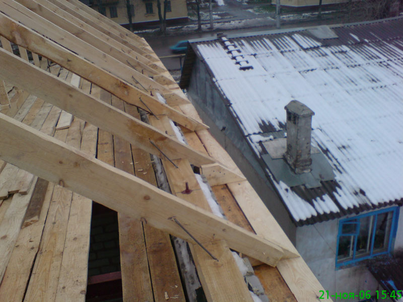

Никак не могу понять, как стропила выпустить у себя(да и с кобылкой как быть, если ее делать)? Стена в 1,5кирпича - 410мм. Мауэрлат (150х100мм) я так понял ставиться вплотную к внутренней стороне стены. Если уклон 45градусов, то точка пересечения стропила со стеной будет в 165мм от края стены. Долбить дырки в стене?

Виталий Д написал : Михалыч, у Вас стропила снизу стянуты?
Пока нет. Планирую. В той ссылке- пост 40. Балки- поперек. Поперёк балок- прогон из бруса 100х150. Опоры от стропил опираются на прогон. Прогон, длинной 6м- опирается на стены (3-я фотка- очень хорошо видно). Планирую от прогона сделать дополнительные затяжки на конец стропилины.
Виталий Д написал : Никак не могу понять, как стропила выпустить у себя(да и с кобылкой как быть, если ее делать)?
Фотка кобылки- самая первая в посте №3. Всё- просто.
Виталий Д написал : Мауэрлат (150х100мм) я так понял ставиться вплотную к внутренней стороне стены.
Да. Мауэрлат снаружи принято обкладывать кирпичом. Я не делал.
Виталий Д написал : Долбить дырки в стене?
Я долбил под каждую стропилину. На фотке с кобылками видно.
