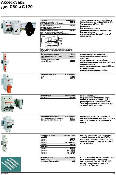

будет стоять в щитке в квартире. на другой квартире когда счетчик пломбировали такой же автомат оставили без пломб. попробую без бокса. а вообще есть двухполюсные автоматы с возможностью пломбировки?
LAV
LAV
Регистрация: 07.01.2006
Подольск
Сообщений: 1585
06.04.2009 в 18:40:06
Есть у ШЭ к автоматам multi9 кат.ном. 26981. 1 комплект закрывает 4 полюса с верху и низу.
