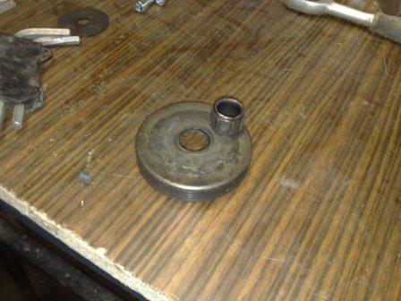

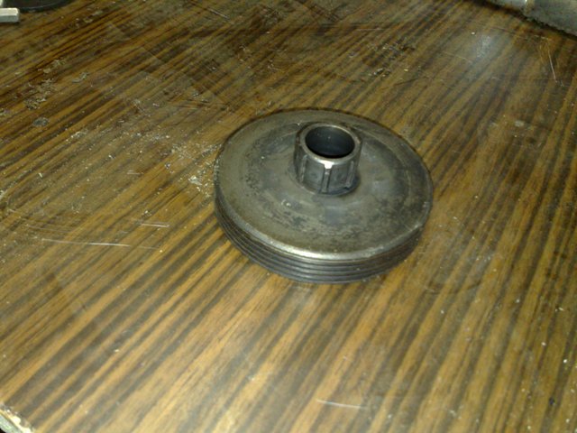

maks344 написал : не могу открутить сам механизм сцепления. Кто нибудь уже пытался разобрать и поменять сцепление.
 Фиксируешь коленвал и откручиваешь сцепление, правда резьба левая
14.01.2009 в 22:17:02
ur5imw ,спасибо, гайку отвернул, была посажена на резьбовой герметик. Причина поломки в муфте сцепления. Завтра поеду искать муфту...

maks344 а фото покажи сцепления? у меня вроде немного подругому.

maks344 написал : Причина поломки в муфте сцепления.
А заварить нельзя?

Сегодня сфоткаю у пилы сцепление и выложу, но по фотографии я не понял как цепь цепляется за сцепление

Андрей 01 написал : по фотографии я не понял как цепь цепляется за сцепление
Это то что называют "сьемный венец", просто звездочка одеваеться на эти шлицы
