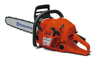

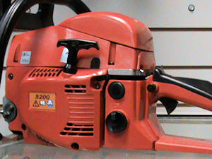

valerich написал : Кроме отсутствия надписи на шине больше ничего не вижу...
Вообще, очень сложно перепутать "Chain Saw 5200" и Husqvarna.
Вот две фотки поддельной "Husqvarna 365XP/5200" и настоящей "Husqvarna 365SP"
Неужто никаких различий нет?

Muxa написал : Вообще, очень сложно перепутать "Chain Saw 5200" и Husqvarna.
Видны невооруженным глазом - кнопка фиксации газа и выключатель зажигания (это для тех кто не видит геометрии корпуса и тормоза цепи и.... и много чего)
