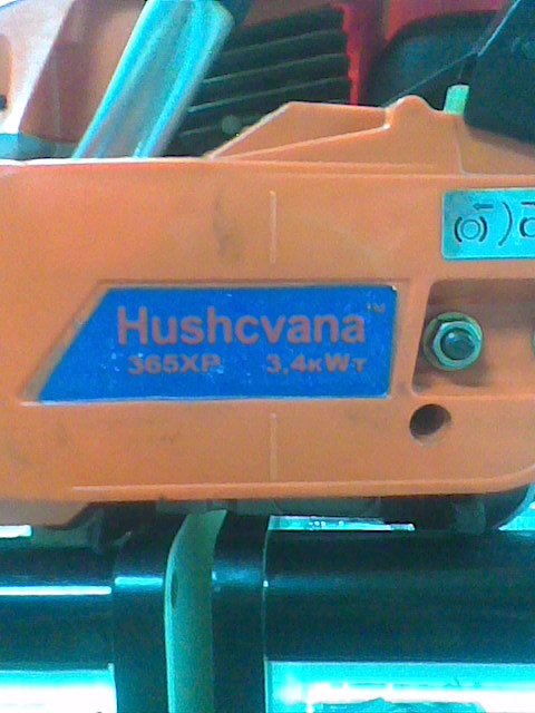

Может кому полезно будет, вчера весь вечер потратил на изучение вопроса, делюсь результатами.
Информация для "счастливых" обладателей КИТАЙСКОЙ , как бы, "Husqvarna 365 XP" и ее аналогов : для этой пилы хорошо подходит шина Oregon 158SLGK095 c цепью
Oregon 21LPX64E (0.325 1.5mm 64 зуб), есть Championовские и Xusqvarnовские аналоги. В той, которую мне впарили, стояла шина на 18" c амортизатором, но хвостовик и цепь (72 зуба) практически стандартные.
В магазине сказали, что за шинами для этих пил приходит 2-3 человека в день, так что китайский бизнес процветает. Кстати, сказали, что чаще всего в них ломается пусковое устройство, но оно у них всегда в продаже. Пилой пока не пилил - ждем лета для испытаний.
Регистрация: 26.04.2009 Великий Новгород Сообщений: 2808
Хочу и здесь уточнить - Орегоновский хвостовик "К095" не очень точно подходит к площадкам этих пил. Работать может, но чуть-чуть не совпадает.
Регистрация: 11.03.2011 Санкт-Петербург Сообщений: 18
Продавец накладывал один на другой, с точностью до 1 mm, разницы не заметил.
Были такие же Championовские, но продавцы сказали, что шины Oregon получше.
Были такие же шины с щелью 1,3 мм, но я решил поставить на 1,5 мм. Не знаю верно сделал или нет, но решил, что раз стояла цепь 1,5 мм , пусть так и останется.

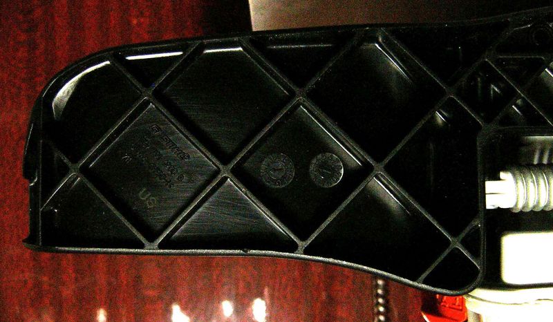

Отверстия почти совпадают : на китайской край смазочного отверстия от центрального разреза отодвинуто на 12 мм, на Oregone, вроде 11 мм, но само отверстие для смазки шириной около 4 мм, так что должно работать.
Да, щека пилы вместе с катушкой с тросиком стартера.
BRSV написал :
Посмотрите, плиз - у Вас так же? (Это с моей 365-й снято).
У меня как-то так:
Смазочные отверстия вытянутые, с длиной 10 мм. На конце дурацкий амортизатор.
2BRSV
Спасибо, значит немного поменяли хвостовик (размеры довольно скрупулёзно снимал). А табличка - это я для памяти, покороче шину подбирал.
