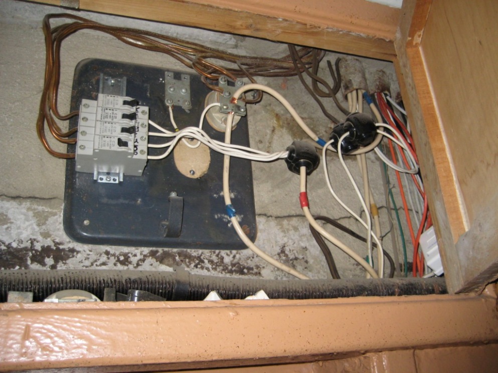

Щиток заменил. В итоге получилось вот что:

Скромно и со вкусом! Номиналы аппаратов не пропишете?

И ещё вопрос - это полосатыми проводами смонтировано, или парами тонких разноцветных?:o

РаботничкиНТ написал : Вводной автомат по всем ПУяМ нужен за пределами квартиры, но тогда надо его пломбировать и запирать, а щитка в подъезде нет в принципе. Некуда автомат ставить.
А вот таким образом оформлен стояк в одном из домов начала 60-х - по автомату на квартиру перед счетчиком. На другой фотографии новый счетчик еще не опечатан и питание идет через старый ...

Вы пробовали найти стояк? Скорее всего, стояки в этом доме идут через квартиры, а это очень нельзя :). У меня сейчас как раз в работе такой домик, делаю новые стояки в металле, открыто

avmal написал : новый счетчик еще не опечатан
  • вроде бы пломбы висят.

Alex_Penza написал : Номиналы аппаратов не пропишете?
УЗО - 32А 30 мА (просто на 25А в магазине не было) Групповые - двухполюсные C10.
Alex_Penza написал : И ещё вопрос - это полосатыми проводами смонтировано, или парами тонких разноцветных?
Разводка полосатым проводом проводом из кабеля ВВГ, монжила сечение - 4 мм кв
Impuls написал : Вы пробовали найти стояк? Скорее всего, стояки в этом доме идут через квартиры, а это очень нельзя
Пробовал. Скорее всего. Нашел отвод от стояка. Отвод от стояка - 2,5 мм кв медными проводами идет в штробе, каждый провод в ПВХ трубке. Стояк переделывать или новые отводы от него делать мне ни к чему, да и не мое это дело.

Дык:
РаботничкиНТ написал : без проблем опломбировали счетчик в собственноручно собранном мною квартирном щитке

Yurydan написал : вроде бы пломбы висят.
Заводские.

avmal написал : Заводские.
Одна заводская, а другая на силовой клеммной крышке снизу посередине - энергосбытовская

РаботничкиНТ написал : на силовой клеммной крышке снизу посередине - энергосбытовская
Да, будет и энергосбытовская, когда опечатают, но пока ее нет.
