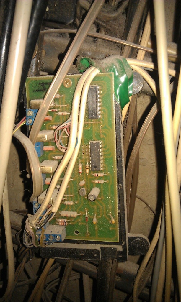

SHDS Ну у нас домофон то не бесплатен. Он и по договору о долевом участии должен быть установлен и оплачен и он оплачивается уже год в счете за квартиру (и диспетчер и обслуживание), хотя мной и не используется )
Поэтому я и пытаюсь максимум сделать сам и минимизировать доп.расходы.
Куплю провод (правда не знаю точно какой надо), проложу его, попробую ещё раз подключиться "+" к десяткам, "-" к единицам. Если не получится, отключу и вызову подключателя ))

alar73 написал : Он и по договору о долевом участии должен быть установлен и оплачен и он оплачивается уже год в счете за квартиру
Если домофон оговорён в договоре на долёвку (монтаж и подключение), то ни о каких дополнительных проплатах не может быть и речи. Дополнительная оплата при подключении может быть только в случае не типового подключения: дополнительная трубка, подключение видеодомофона, например. ИМХО

Привет всем! Подскажите, пожалуйста, как подключить трубку домофона!? Прикрутил провода к трубке и к плате в щитке, на плате определил по проводам, что моя синяя реле 3-я сверху. Ничего не работает, полярность менял. Домофон сейф сервис называется.

sergey_sav написал : Если домофон оговорён в договоре на долёвку (монтаж и подключение), то ни о каких дополнительных проплатах не может быть и речи. Дополнительная оплата при подключении может быть только в случае не типового подключения: дополнительная трубка, подключение видеодомофона, например. ИМХО
Ну это не всегда так. После подписания акта все меняется. Время, затрачиваемое на установку трубки в общем порядке и индивидуально, отличается на 2-3 часа, у мастера оклад, каждый час для фирмы стоит денег, кто компенсирует лишние расходы?

Трубка домофона Визит, по моему не будет работать с домофонами сейф сервис...

Подскажите, пожалуйста, а может ли при координатной системе домофона существовать программная блокировка подсоединения квартирной трубки? У меня провод домофона в щитке подсоединен (проверил - десятки, единицы - все совпадает с номером квартиры), а трубку подсоединяю - не работает... :confused:

Да, может.

А проверить это как-то возможно? Или даже обойти блокировку?

Не обойдете, обращайтесь в обслуживающую организацию.
