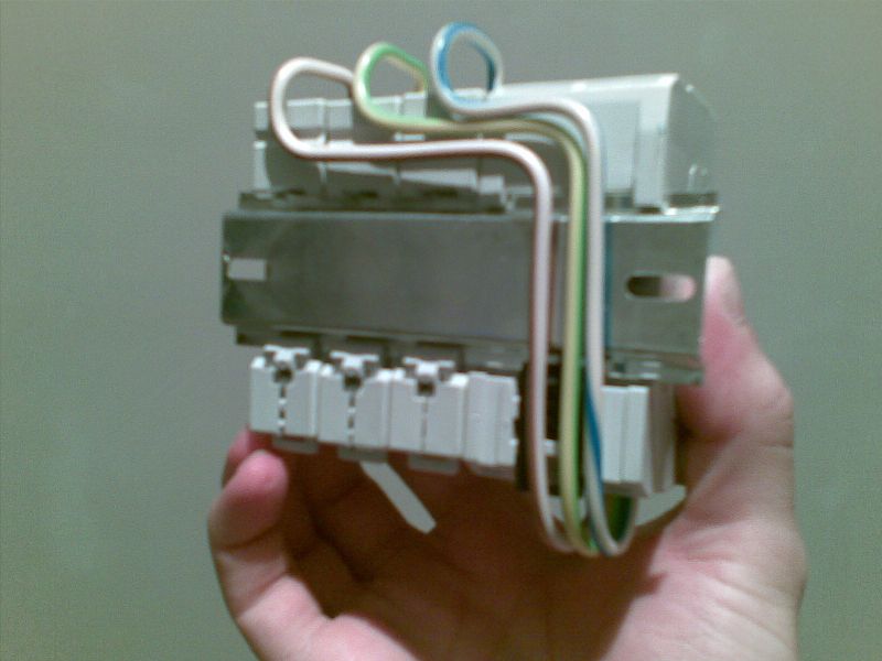

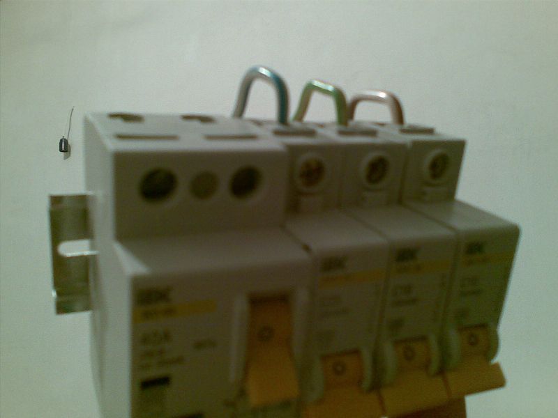

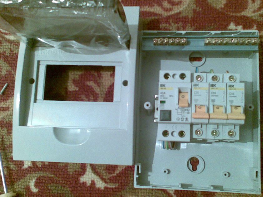

спасибо за рекомендации. пока идёт штробление для пробы начал собирать ящик и возник вопрос: А как подводить к автоматам, если к каждому отдельным проводом, то крепление на клемме УЗО (как мне кажется) не надежно, а может шлейфом, без разрыва проводника от УЗО на автоматы????
от щита в котором 63А\300мА (общее) и 40А на этой линии идет 3х6 ВВГ
на рисунке: 40А\30мА от него 4мм2 на автоматы (на фото маркировка кабеля не важна это пробное решение) 25А варка (2,5 кВТ) и шкаф (2кВт) подключать их планирую от автомата кабелем ВВВ 4мм2 в кабель-канале 16А розетки 2,5 мм2 16А розетки 2,5 мм2 10А верх освещение и вытяжка (данный автомат еще не куплен) 1,5 мм2

izkander написал : а может шлейфом, без разрыва проводника от УЗО на автоматы????
Я именно так делал - собирал два часа этот щиток (с полночи до двух ночи) - провода очень уж не хотели лезть в автоматы. Как по надёжности - не знаю, вскрою, когда будет время, для протяжки винтов перед "водогрейным сезоном" и посмотрю.

2izkander Так, как у Вас подключено это нормально. Такое соединение у нас называют "паук". Есть только некоторые замечания или рекомендации. Все провода использовать одного цвета (обычно - белый), концы, которые подсоединены к УЗО опресовать и использовать провод не менее 4 мм.кв. ИМХО: Использовать гребенку будет симпатичней, если УЗО расположить справа от автоматов и запитать их снизу.
можно поподробнее

а может просто перевернуть УЗО, оставив его на этом же месте, к тому же, в этом случае все подклю чения вводного кабеля оказываются рядом, а для меня это важно так как длина его ограничена?:confused:

  • УЗО лучше не переворачивать, а подключить кабель питания снизу. Только предварительно проверьте, что УЗО будет срабатывать.
  • 3 жилы в одной клемме зажимать нельзя - ненадежно и клеммы могут подгореть! Переделайте на неразрывный шлейф!
