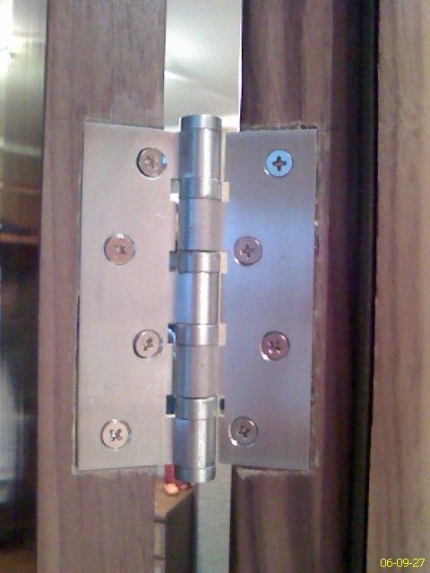

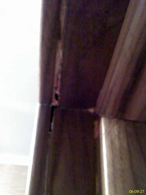

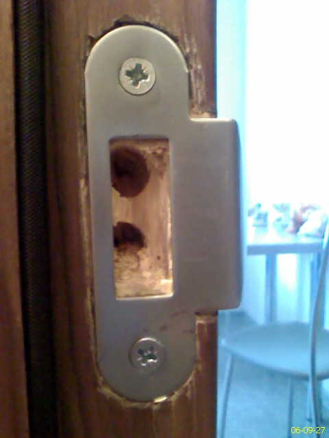

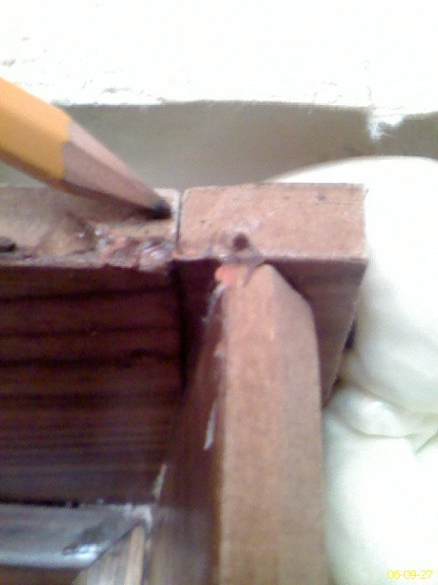

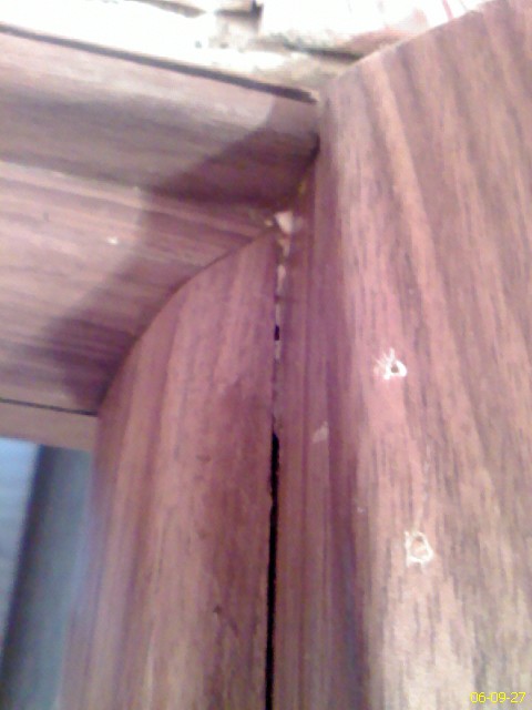

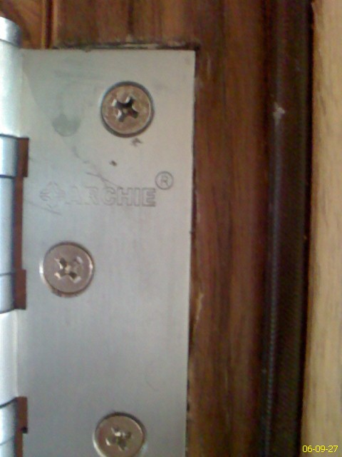

Привет, всем. Респект Администрации, молодцы работаете! Продолжаем :) Не давно попался веселенький объект. куда пальцем не ткни везде весело.по порядку..
[*]доборы. ну да при монтаже доборов появляются щели иногда их можно промазать герметиком в тон древесины. ,Но тут ! зачем все это ,берется белый СИЛИКОН!!! и промазывается. потом чешем репу ,что что то не так И все таки потом мажем цветным герметиком. и Обязательно сиконовым!!!! за два месяца клиенты себе всю одежду изпаганили потому как вся эта ядреная смесь ни черта не сохнет и не вытирается. реально все вокруг измазано и липкое БРРРРР,
[*]Про шариковую ручку, как самый нужный девайс установщика. уже поднимали тему. так что не удивляемся ,берем просто и зарисовываем царапины
[*]Ну петли ,ответки другого и быть не должно:)
[*]вот еще почему то коротко отрезался добор!?
Вот как то так....

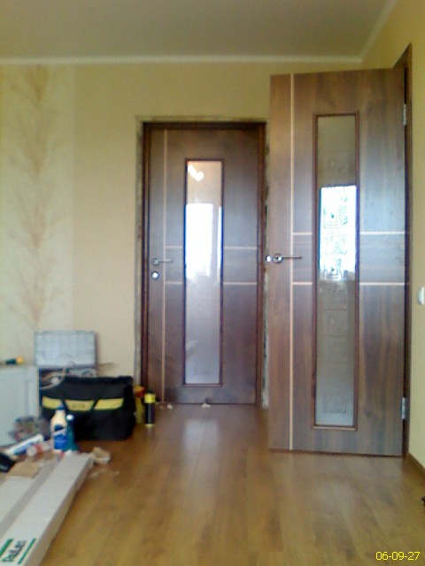

На последок интересное.Что тут не так, семейная пара была приятно удивленна этим фактом....
20.09.2009 в 23:33:14
vadim d написал : На последок интересное.Что тут не так, семейная пара была приятно удивленна этим фактом....
А что тут? Вроде всё норм:)
waw0375
waw0375
Регистрация: 17.11.2008
Сообщений: 2752
20.09.2009 в 23:39:24
*abс* написал : А что тут?
Стекло в спальню. Детям на потеху.
vadim d
vadim d
Регистрация: 20.04.2008
Сообщений: 5036
20.09.2009 в 23:42:55
Двери стоят вверх ногами! :) Обратите внимание на расстояние от стекла до торцов полотна. вот их оф. сайт. http://ru-les.ru/main.html правда в другом шпоне.

vadim d написал : приятно удивленна
пачума приятна?

*abс* написал : того и не понять
Согласен. внимание отвлекает эти светлые полосочки и вроде бы как, дурак не скажет- умный не догадается.

vadim d написал : дурак не скажет- умный не догадается.
ващета, пословица гласит: умный не скажет, дурак не поймёт...
Не нада было заказчиков просвещать, как грит другая пословица: меньше знаешь, крепче спишь...
