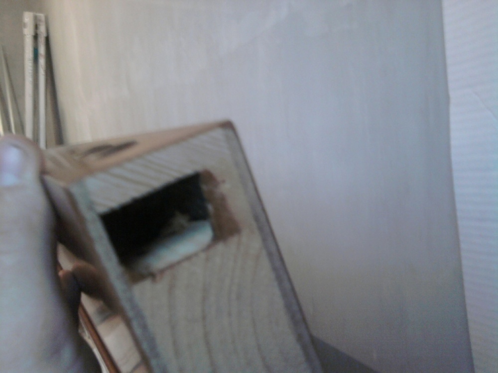

Что еще не понравилось... дверь оклеена светлым шпоном( каким я так и не понял Но не Файн Лайн) . Шпон очень тонкий :) Покрытие ну так себе, лаком я бы это не назвал. При обработке покрытие ,сыплется. Шпон вроде держится ,а вот Сц*ко "краска " выносит мозг.
Эрик , помнишь ты негодовал по поводу убитых стаместок,:) В этих дверях теже сюрпризы! :)
Общая оценка двери 3 .
ПЫСЫ: все эти замечания составлены исключительно в моем понимании о хороших дверях!
Я не утверждаю ,что они " ПОЛ.... АЦ......ОЙ " Есть двери лучше ,а есть двери и хуже. Вот как то так!

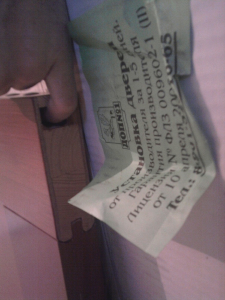

2alexei59 А вот что еще ,Добор толшиной 7мм .Аццкий добор! у Вас коробка еще старого образца. В московии Уже поступила в продажу новая " разработка" :)
суть отличий от старой ,способ крепления добора. Но у нас как всегда Лучше Всех, коробки новые, а доборы старые! :)

А вот,Что еще. Полотно собрано на стяжках (анкера. или саморезы) и шляпка уних "заточена" под такую Биту * . Врезал ригель. и .. " нашла коса на камень" (с) .
