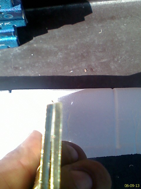

23.06.2009 в 23:46:57

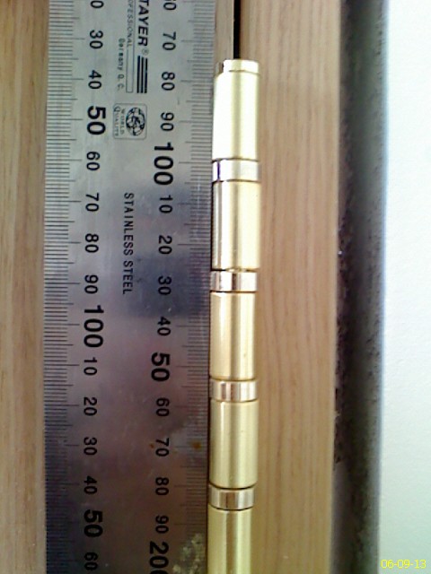

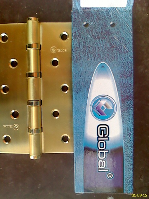

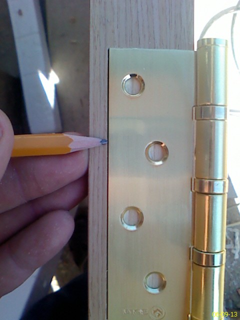

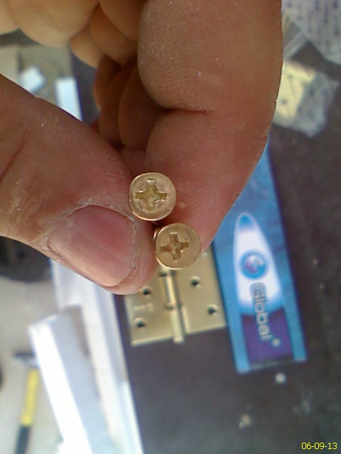

Уделю не много внимания Петлям. не давно попались петли не очень хорошего качества, но ставить в принципе можно ,но лучше не ставить :) 1 минус Петля имеет две "карты" и вот при штамповке они получаются не ровные , торцы тоже трапециевидные. При работе ,фрезер выбирает строго перпендикулярные посадочные места и когда петля ставится в свое место полчается зазор. 2 минус между " картами " имеется Люфт очень заметен когда петля под нагрузкой
ну а шурупчики не отличаются точной эксентрикой :)

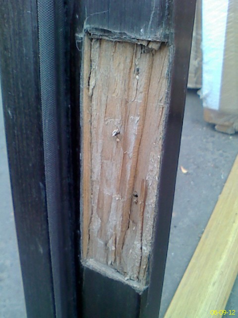

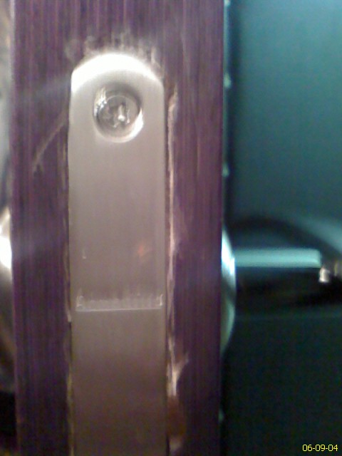

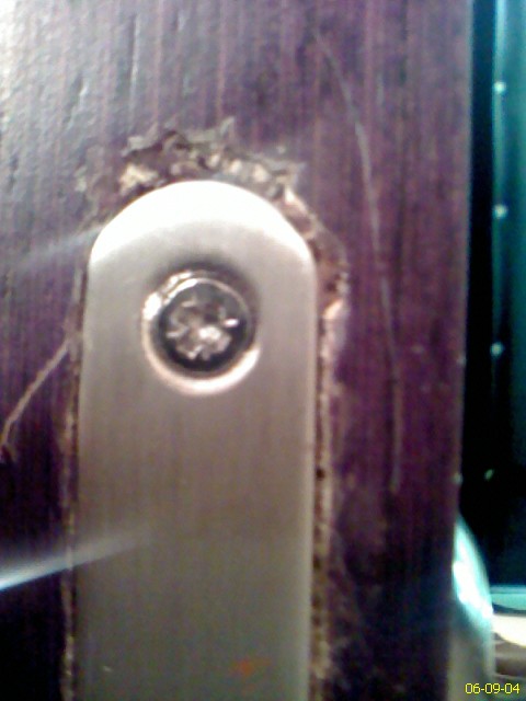

Вот из свеженького Двери "Софья" ВЕНГЕ Очень Аккуратно врезанный замок:)

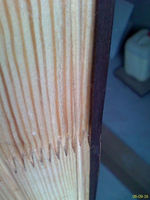

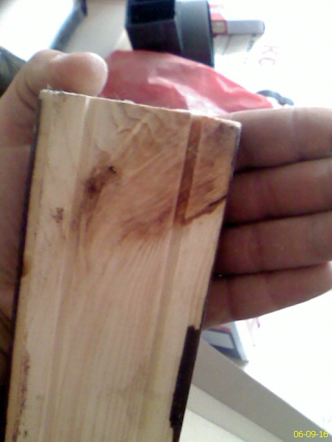

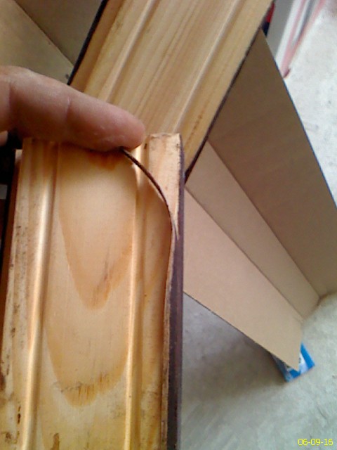

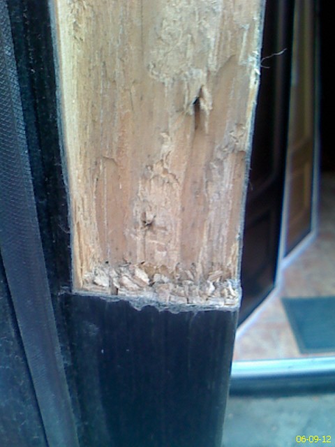

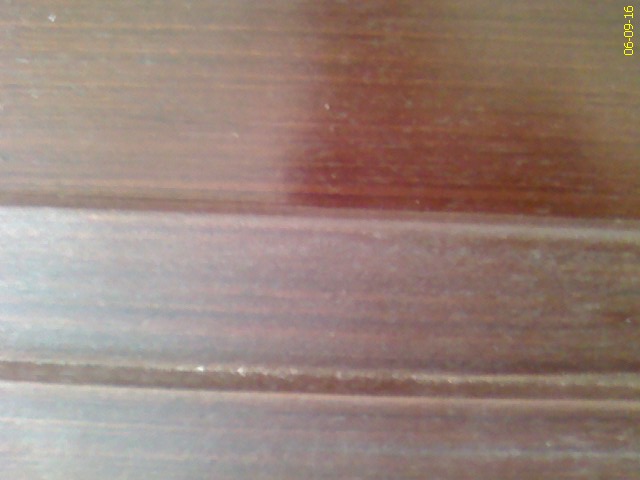

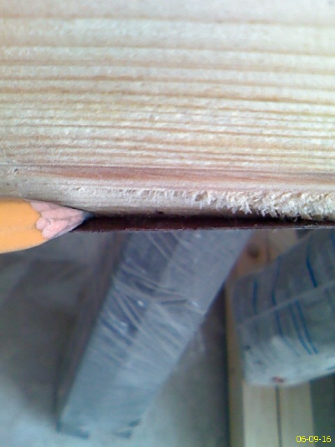

Продолжение Темы ,поднятой в Посте №25 Итак двери "НОУ НЕЙМ" как правило не дорогие (от 3т.р до 6т.р). Хотя в этом диапазоне можно найти двери хорошего качества, Как определить хорошая дверь или это все таки Дешевка? Вот к примеру ,образец. Дверь ,аля венге, стоит порядка 6 т.р. Полотно я не фотографировал уделил внимания другому ,свиду вроде нормальная дверь И коробка к ней . НО!!!! Давайте просто перевернем коробку и посмотрим ,что там с изнанки . Итак:
[*]Смотрим на качество проклейки шпона. подтеки клея , неровно обрезаны края, шпон по краям отходит. ДАААА качество на высоте!
[*]наличие таких сучков и свилеватостей говорит о том , что коробку повести может именно в этом месте. В коробке высокого качества эти проблемные места вырезаются. Тут тоже вроде вырезали... [*]Но как то по колхозному.... [*]С лицевой стороны имеется какая то Непонятная ,заводская "латка" ,что не наводит на хорошие мысли.

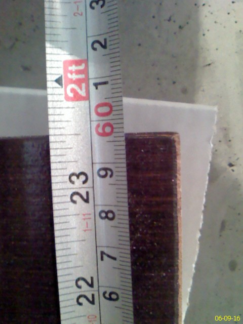

[*]Как я уже раньше отмечал покрытие коробки отличается от покрытия на полотне [*]Ширина полотна не соотвествует заявленной производителем.Хотя вторая "Шестерка" нормальная. врядли это делается на станках.
  • ко всему стекла болтаются и звенят , силиконом там и не пахнет.

2vadim d Токое даже не удивляет :( , у вол-ца разные полотна поподались.

2eric Да согласен. Не всегда высокий ценник говорит о безупречном качестве. По поводу Волховца ,где то по темам, я выкладывал Волховец с просевшей филенкой. http://www.mastercity.ru/vforum/showthread.php?p=1275743#post1275743 Так что даже если дверь с виду хорошая и не дешевая ,нужно обращать внимание на такие ньюансы ,которые не подготвленому человеку и не увидеть,а продавец и не покажет. эти двери простоят может многие годы и ничего с ними не случится, но покрайней мере ,люди будут знать ,что они покупают и продавцу будет сложнее Убедить их , что ..........

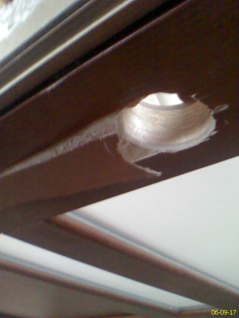

16.07.2009 в 00:51:47

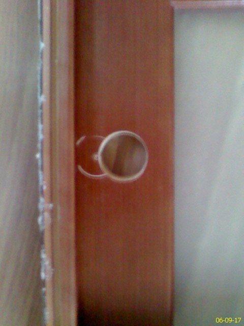

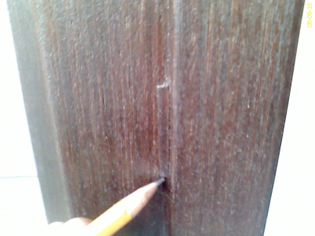

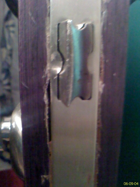

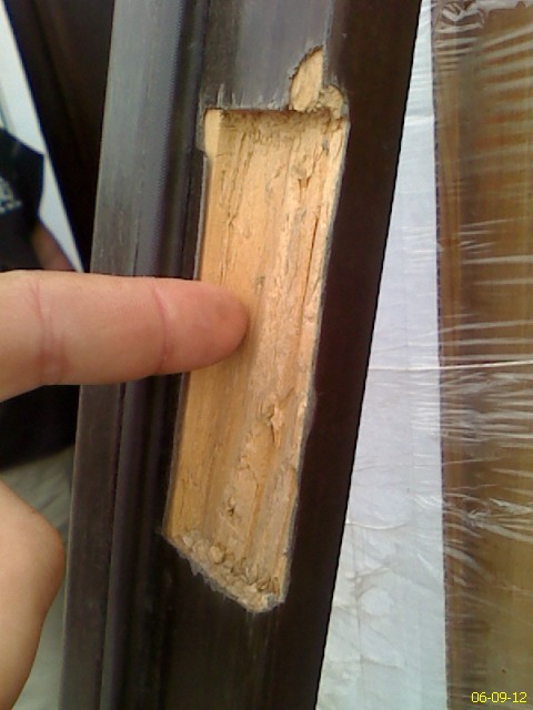

:) Свеженькое !!! СЕГодня увидел :) По ходу у "мастера" Была попытка врезать замок (*китайский ,который врезается с помощью двух отверстий, Одно с торца диаметорм 22мм-24мм,второе коронкой на 50мм. От торца двери до оси замки должно быть 60мм.) Но существуют замки более распространенные и очень похожи между собой( имеется ввиду механизмы). Но только до оси у них 45мм. И он сверлит под 45мм , Но тут до него доходит ,что то не так.:eek: и он сверлит рядом ,хотя и понимает ,что не перекроет следы от первого отверстия. Все равно сверлит!!!! На что Он расчитывал!:eek:
Но самое интерсное с другой стороны!:D Без коментариев!!

17.07.2009 в 06:22:56
vadim d написал : Но самое интерсное с другой стороны! Без коментариев!!
КРРРАСОТА!такого никогда не видел.А у меня комментарии есть,правда не печатные.

vadim d написал : Свеженькое !!! Одно с торца диаметорм 22мм-24мм,второе коронкой на 50мм.
Хех... Мне аккурат такие же замки предстоит врезать. Наверное, буду в эти выходные устанавливать. Устанавливать буду впервые в жизни... В инструкции написано, что нужны отверстия 23 мм и 50 мм. Ибошел все рынки и магазины, но пера диаметром 23 мм так нигде и не нашел... В итоге, взял перо 22 мм и набор коронок, где есть размер 50 мм... В принципе, в той же инструкции прилагается выкройка для разметки отверстий. Надеюсь, по этой выкройке все получится.
Ох, не попасть бы, по результатам работы в эту тему... :)

2Zilius Не спешите 22 проходить, узковато будет. А вот 24 хорошо будет, но так как Вы это будете делать в первые нужно будет осторожно так как ширина планки замка всего 25 мм и любой увод в сторону.... и Вы у уменя в ТЕМЕ ! :) шучу. Да действительно наверно лучше 22 пройти(рука у Вас не набита наверно), а потом если ,что стаместкой доработаете. еще один Момент ручка крепится двумя винтами. Есть две разновидности ручек .На одной есть сквозные отверстия для винтов,на других они закрыты мет. пластниной ,чтобы ее снять нужно разобрать ручку ! Пусть продавцы Вам подскажут как это сделать. Удачи.
