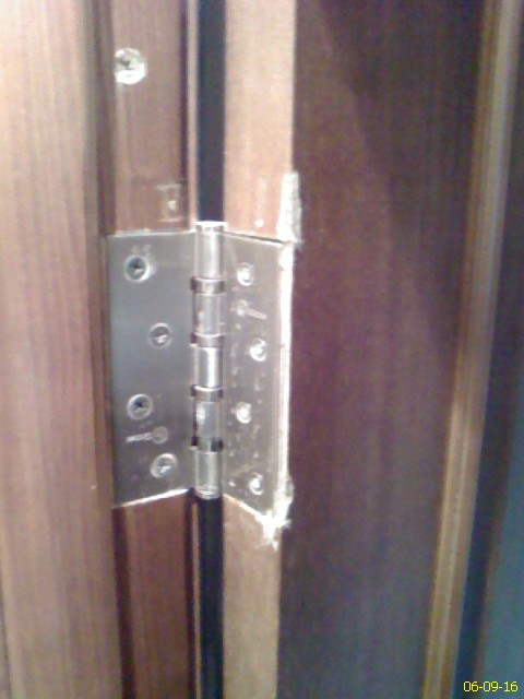

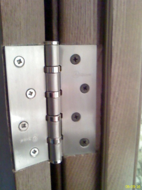

2vadim d Токое даже не удивляет :( , у вол-ца разные полотна поподались.
Аватар пользователя
vadim d
Регистрация: 20.04.2008
Сообщений: 5036
15.07.2009 в 10:05:24
2eric Да согласен. Не всегда высокий ценник говорит о безупречном качестве. По поводу Волховца ,где то по темам, я выкладывал Волховец с просевшей филенкой. http://www.mastercity.ru/vforum/showthread.php?p=1275743#post1275743 Так что даже если дверь с виду хорошая и не дешевая ,нужно обращать внимание на такие ньюансы ,которые не подготвленому человеку и не увидеть,а продавец и не покажет. эти двери простоят может многие годы и ничего с ними не случится, но покрайней мере ,люди будут знать ,что они покупают и продавцу будет сложнее Убедить их , что ..........

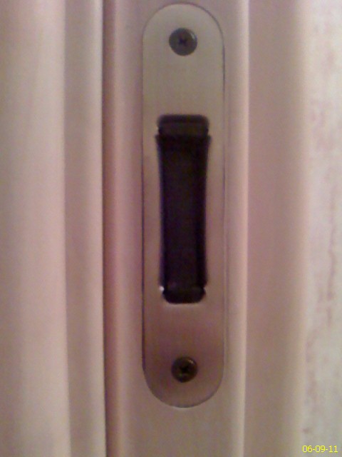

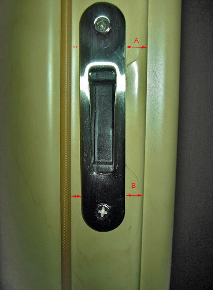

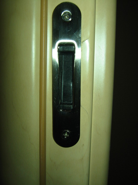

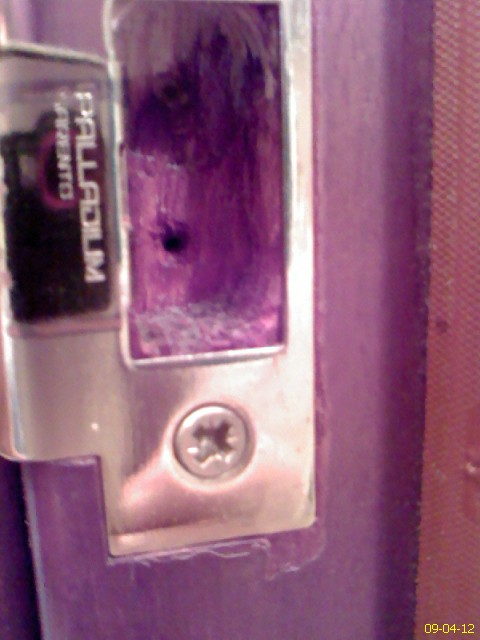

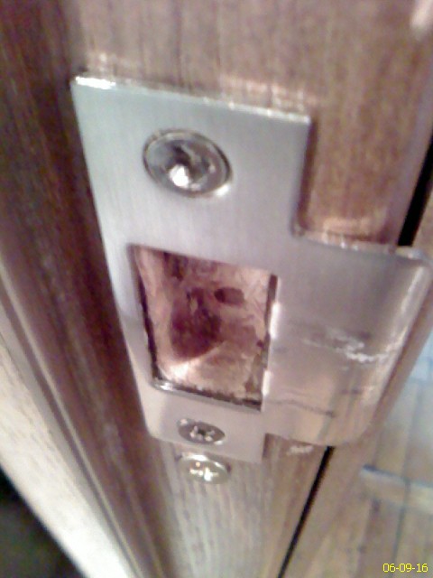

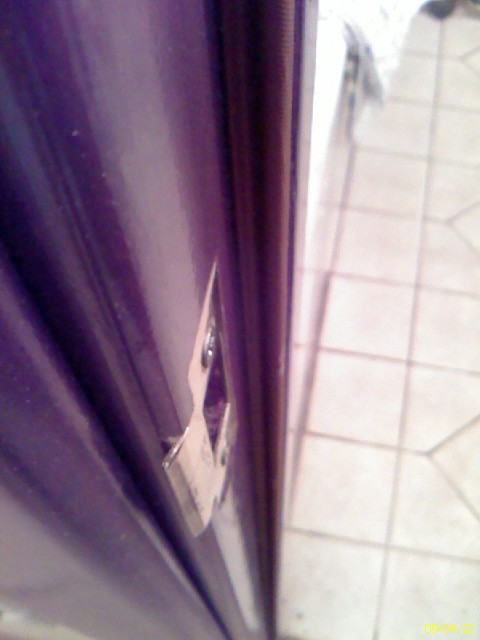

:) Свеженькое !!! СЕГодня увидел :) По ходу у "мастера" Была попытка врезать замок (*китайский ,который врезается с помощью двух отверстий, Одно с торца диаметорм 22мм-24мм,второе коронкой на 50мм. От торца двери до оси замки должно быть 60мм.) Но существуют замки более распространенные и очень похожи между собой( имеется ввиду механизмы). Но только до оси у них 45мм. И он сверлит под 45мм , Но тут до него доходит ,что то не так.:eek: и он сверлит рядом ,хотя и понимает ,что не перекроет следы от первого отверстия. Все равно сверлит!!!! На что Он расчитывал!:eek:
Но самое интерсное с другой стороны!:D Без коментариев!!

vadim d написал : Но самое интерсное с другой стороны! Без коментариев!!
КРРРАСОТА!такого никогда не видел.А у меня комментарии есть,правда не печатные.

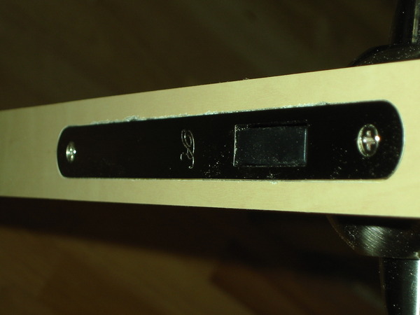

Ну что же... Вот и врезал я свою первую в жизни дверную ручку с замком. :) Огромное спасибо данному форуму за информацию по данной операции, которую я тут нашел и персональное спасибо всем, кто давал мне хитрые подсказки по ньюансам установки. :) Сначала, посмотрев на готовую ручку, было, расстроился, так как получился, конечно, не идеал. Однако, чуть позже, подумал, пришел к выводу, что, во-первых, делал я это впервые в жизни, а, во-вторых, делал для себя и очень даже старался! И, в общем-то, результатом сам я очень даже доволен! :) В дальнейшьем буду оттачивать умение. :) Благо, еще много чего предстоит устанавливать... Так что осмелюсь зачислить свой отчет не в раздел "косяки", а в раздел "установка дверей", как отчет новичка в этом деле. :)
Собственно, подробный отчет тут: http://www.mastercity.ru/vforum/showpost.php?p=1288051&postcount=26 http://www.mastercity.ru/vforum/showpost.php?p=1288059&postcount=27

Zilius написал : Ибошел все рынки и магазины, но пера диаметром 23 мм так нигде и не нашел...
хоть и поздно, но в таком случае можно перо 25 обточить до 23, 23 все таки в самый раз так можно и другие перовки обтачивать близкого размера, если нет нужно диаметра
