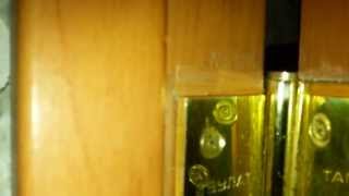

Отцы, подскажите, как быть.
Двери белые, красивые, но, как сейчас понимаю, на них видны все огрехи монтажа. У меня два вопроса: 1) Что делать вот с этим? заделать белым силиконом, переделка?
2) Подскажите решение по наличнику с внутренней стороны ванной двери, сам ничего, кроме Г-образного выреза в наличнике не придумал. Но подсознательно воспринимается мной как "колхоз", может есть лучше варианты?
Спасибо!

asddsa написал : Что делать вот с этим? заделать белым силиконом, переделка?
если себе и сам то можно исправить воском и т.д. ,а так только переделка это стопудовый косяк!похоже с наличниками нахимичили - длинные они по вертикали могли и коробку поэтому деформировать по углам.
asddsa написал : кроме Г-образного выреза в наличнике не придумал
ну так дерзайте только аккуратно.

asddsa написал : заделать белым силиконом
Узнать цвет по RAL и подобрать к нему соответствующий оттенок мебельного воска. Боковые наличники оторвать и поставить правильно, отталкиваясь от запиленных углов. Лучше всего срезы закрасить штрихом, перед соединением.
asddsa написал : кроме Г-образного выреза в наличнике не придумал.
Как вариант, откос из плитки без наличника, либо искать более узкий наличник, в цвет скорее всего ненайдёте, но можно покрасить самостоятельно, опять же по RAL.

asddsa, "колхоз" с ручкой кноб и задвижкой бросается в глаза.

EGOR22, Ну вот мне куда меньше нравится вариант с защёлкой в самой ручке, отелем отдаёт. Возможно, у меня пониженные эстетические требования, в отличие от вас.
WEREG, Наличник любой придётся распускать, но проблема даже не в этом - там очень мало места, сантиметров шесть до добора.
По "отрыванию" наличников - там телескопы, если отталкиваться от углов, нужно будет всю коробку переделывать, проще новых напилить, или я не так понял?

userdb74 написал : ну так дерзайте только аккуратно.
Проблема в том, что мне этот вариант не нравится. Надеюсь, что совокупный разум предложит решение изящней.

asddsa написал : Проблема в том, что мне этот вариант не нравится.
так "запилите" все наличники в 60 мм...будет еще страшней.
asddsa написал : Ну вот мне куда меньше нравится вариант с защёлкой в самой ручке, отелем отдаёт
вы правы...только ручку другую надо было брать чтобы ось вращения совпадала.
asddsa написал : если отталкиваться от углов
а от чего вы хотите отталкиваться? тогда как вариант пилите наличник под 90
