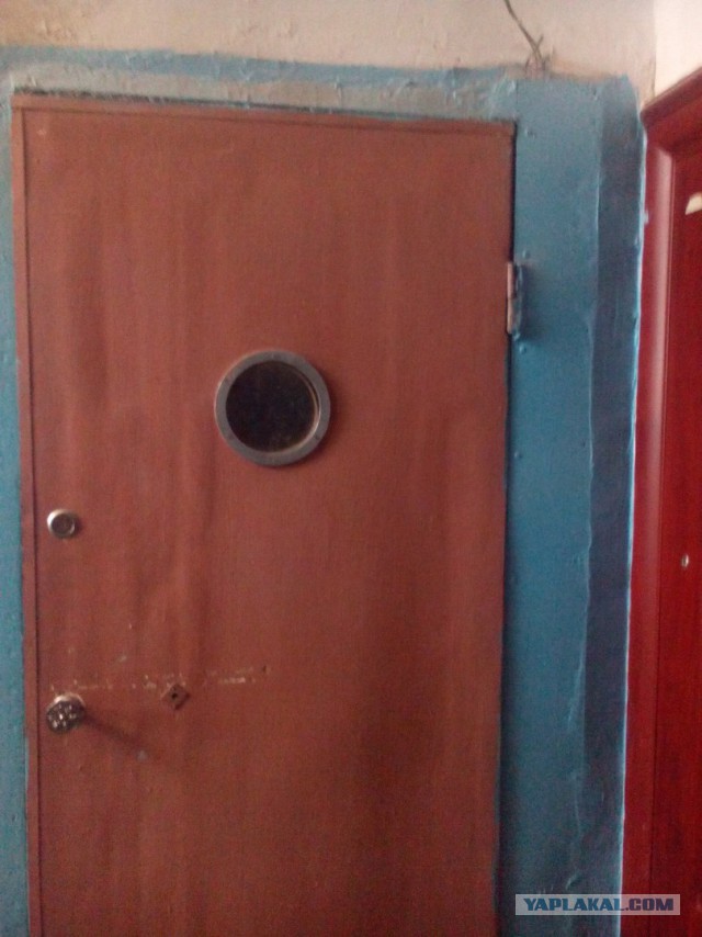

Мы как-то толпой салон "Океан" делали, кто-то так же замок врезал. Ну, подумали, чего переживать, сейчас стойки местами перекинем. Оказалось, что снять можно только одну стойку, для замены стекла, вторая, петлевая, проклеена, чтоб дверь не проседала. К тому же, производители много чего не указывают, что по их мнению является очевидным. Да та и сам, без подсказок сразу понял, какой косяк имеется в виду.

Не знаю зачем в наличниках делают выборки под петли. Но фак остаётся факом. Фотка выложена в другой теме, но здесь уместнее.

Крейсер
Крейсер
Регистрация: 11.08.2012
Владимир
Сообщений: 964
14.12.2015 в 11:43:19
Милота
Кто ставил? Признавайтесь.

может это иллюминатор?
