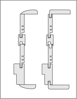

vadim d написал : показано как и что должно стоять.!

deuxma написал : над коллекциями работают люди с привитым - врожденным вкусом
Только не говорите, что ставить наличник, тонкой частью к двери, это правильно.

2*abс* Наличники по умолчанию ставятся. узкой частью к дверному полотну, это неоспоримо Это КЛАССИКА!!!!!! другое дело если Вы пытаетесь Наличником прикрыть какой нибудь "КОЛХОЗ" :) это из серии "они шире открываться будут" :) Если кому то нравятся наличники "наоборот" это его личное !!!! Только сам ,клиент должен донести до мастера ,что хочет ТАК!. Так же касается и раздвижных (Михалыч)..... какие И куда ,двери ставить решать только тому ,кто их себе ставит. и говорить ,что это убожество ,Крайне не воспитанно. З.Ы. Вот оветка , какие претензии !!! А если захотеть то можно ответку от гаражного замка поставить и тогда уже и доборы ставить. Если хотите продолжать тему, давайте пренесем ее в тему "установка дверей" Там установщиков много.... может прольют свет.

Наличники ...... Фото с офф. сайтов....

vadim d написал : Наличники по умолчанию ставятся. узкой частью к дверному полотну, это неоспоримо Это КЛАССИКА!!!!!!
это так по другому, только по крайнему желанию заказчика

vadim d написал : 2*abс* Наличники по умолчанию ставятся. узкой частью к дверному полотну, это неоспоримо Это КЛАССИКА!!!!!!
Значит, у меня не КЛАССИЧЕСКИЙ взгляд на вещи:D "Колхоза" никакого не прикрывал, мог поставить любой стороной, но у меня и мысли не появилось, что они могут ставиться узкой стороной к двери, пока не увидел Ваш пост:) Раз десять рассмотрел картинку и не понял, где там они стоят наоборот, думал, ошибка какая то, пока не увидел комментария Изя:)

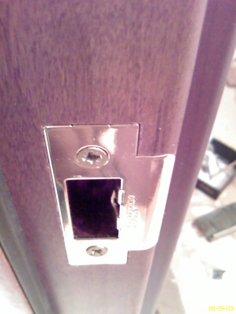

При помощи чего, если не секрет? Пробовал спиртом, покрытие не повреждается, но и карандаш оттирается с трудом.
Фото с карандашными художествами, кстати, я у родителей сделал - устанавливались двери на всю квартиру, и в принципе надо сказать врезано всё ровно, НО есть несколько неприятных моментов: как я понял со слов свидетелей процесса у установщиков с "5-ти летним стажем" с собой было 2 фрезера, лобзик, дисковая пила, болгарка, торцовка, но почему-то не было пылесоса... в итоге эти ***** загадили всю квартиру; почти везде на наличниках такие каранашные отметки; под ответками замков углубления ковыряли стамеской - выглядит убого; самое замечательное в том, что двери стали рассыхаться и по прошествие месяца плохо закрываться, и уже почти у всех дверей пришлось топить ответки замков на глубину шпона. В общем моё скромное мнение - и установщики не очень-то ответственные попались и "владимирские двери" полное Г. :cool: Такие вот косяки.

T72 написал : При помощи чего, если не секрет
Школьным ластиком...-:)
