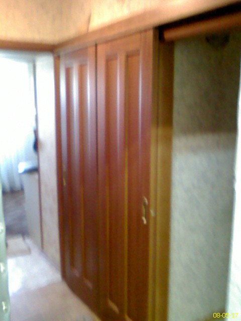

Мокрый Шири написал :
Евгений Вл написал : В жизни какая то нездорово чёрная полоса пошла...Однако.

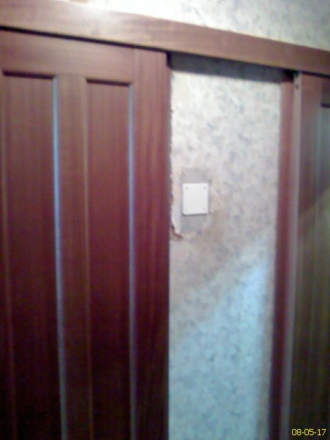

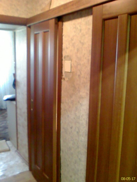

Дорогой Евгений ВЛ, это вам пишут ваши «благодарные» клиенты. Почему бы вам поподробнее не разъяснить коллегам на сайте, от чего в вашей жизни наступила «черная полоса» Однако? Быть может, от того, что в прошедшее воскресенье вы лихо угробили две дорогие двери и покрылись? Вот тут вы все умничаете, всем даете ценные советы по установке дверей, при этом выясняется на деле, что двери в реале ставить намного сложнее, чем сидеть и строчить тут всякую ****. НЕ так ли? Какая **** ударила вам в голову, что вы решили попрактиковаться в жизни через полугодовой перерыв? ***** Чтобы не быть голословным, вкратце напишу отчет о проделанной вами работе (фото прилагаются). Итак, нашел я этого псевдомастера на местном сайте, объявление гласило «Профессиональная установка дверей». Позвонил, встретились, заверил в своем «профессионализме», обещал поставить две двери за выходные. Начну с того, что я принимал активное участие во всем этом процессе работы (постоянное подай, принеси, подержи, помоги и т.д и т.п, еще и периодически пользовался моим инструментом – закосячив две дорогие стамески фирмы Marples. Началось все с испорченной коробки - зарезал «мастер» петли не на ту сторону, хотя два раза было ему сказано как надо, на вопрос почему так произошло - ответил «засмотрелся в телевизор». Пришлось ехать покупать новую коробку. С горем по полам установил двери. Начал врезать замки и ручки. Высверливал он это все дело ПЕРФОРАТОРОМ со сверлом по дереву, и тут началось - на дверях появились царапины, сколы, одна ручка заедает, вторая вообще не закрывает дверь. Дальше больше, вырезая в коробке отверстие под защелку, у него соскочило несколько раз сверло, тем самым разодрав уплотнительную резинку и в трех местах шпон двери. Не придумав ничего оригинальнее замазал эти косяки карандашом, надеясь, наверное, что будет не заметно. При этом вместо того чтобы признать свой косяк всячески отвлекал внимание от этого места (когда я подходил к двери - срочно просил воды, и так было три раза). В итоге коробки испорчены, двери в косяках и должным образом не закрываются. Все подлежит замене. При всем этом монтаже был значительно поврежден дорогой ламинат Quick Step (царапины, сколы от стамески и от частей бетонных камней при расширении проема перфоратором).

15.09.2009 в 20:46:06
Доп. фото:

16.09.2009 в 01:24:27
ждём камента. Косяки впрочем не очень ужасные, то что двери не закрываются поправимо, сколы и царапы, мона убрать воском в цвет, резинку поменять, с ламинатом сложнее, но то же поправимо. Не понятен момент испорченной коробки, а именно
Мокрый Шири написал : Началось все с испорченной коробки - зарезал «мастер» петли не на ту сторону, хотя два раза было ему сказано как надо... ...Пришлось ехать покупать новую коробку.
Кто из вас этим занимался и оплачивал?
Vo.V.A. написал : фрезер был
Как он им пользуется описано на первых двух страницах, так что в этом ничего удивительного нет, на фотах как раз видно, что получается, если не использовать параллельный упор и перьевые свёрла.
Vo.V.A. написал : торцовка правильная ГДЕ
Даже очень правильную торцовку, нужно настраивать, хотя бы раз в пол года и заточку дисков тоже никто не отменял.
