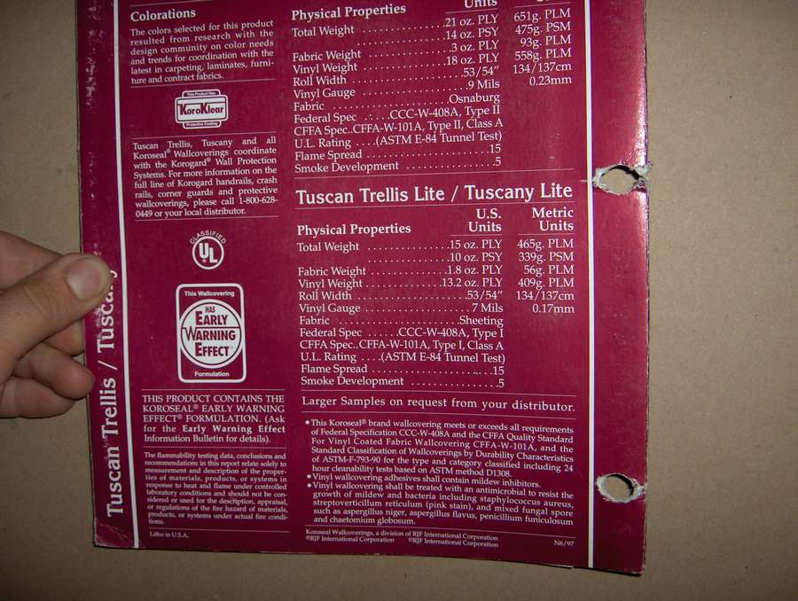

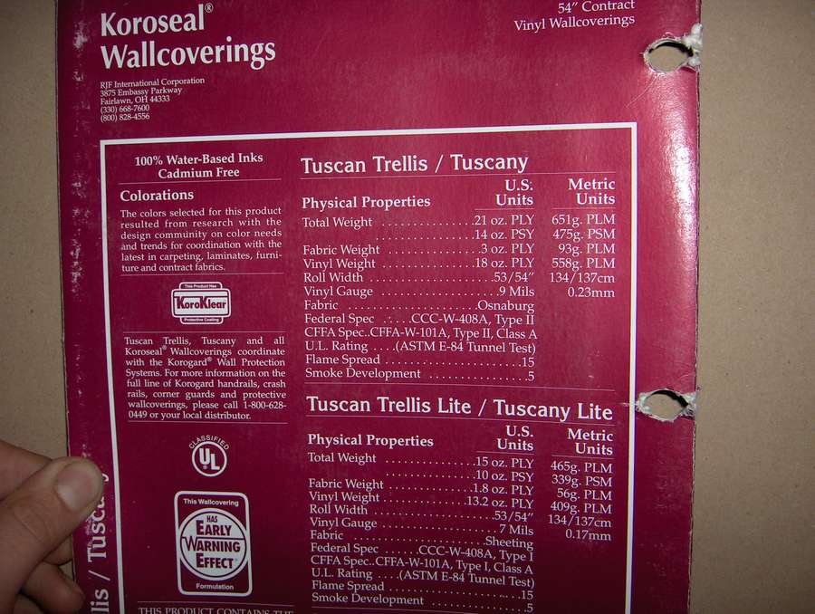

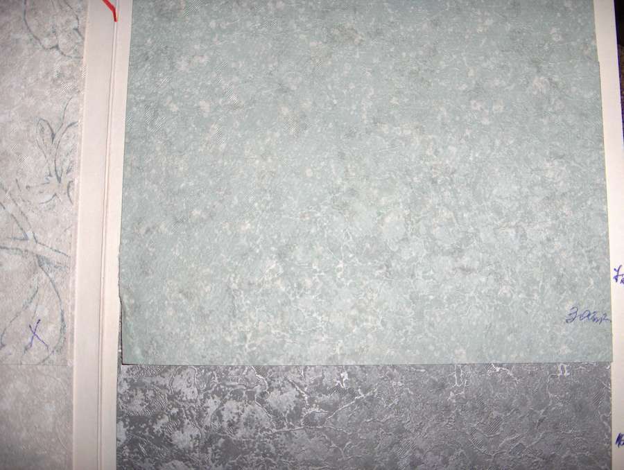

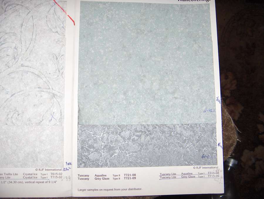

Кстати, ездил сегодня смотреть один объект. Надо на кухне поклеить обои, на ощупь ткань. Толстеные, хозяева утверждают что обои канадские - они в этом уверенны 100% т.к. берун с проверенного места - х.з. я не стал с ними спорить по этому поводу;) . Такие обои ниразу не клеил:o . Кто клеил такие поделитесь опытом:clapping , как их правильно клеить чтоб главное швы не блестели на косом свете. Заказчик сказал что ему когда клеили такие же на квартире (щас в доме надо), тот мастер клеил эти обои с нахлёстом друг на друга и прирезал - получался идеальный стык которого вообще небыло видно - это с его слов. Дали мне образец этих обоев - выкладываю на ваше обозрение- мож кто работал именно такими. Должен сегодня дать им ответ - берусь или нет. Им хочется чтоб я их поклеил - а мне стрёмно:o - очень дорогие, сказали что если сомневаюсь чтоб не брался.
Чё скажите

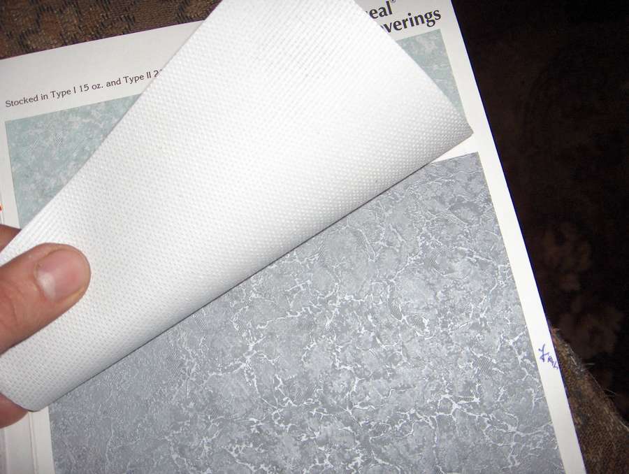

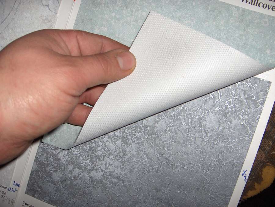

2stroika Судя по всему, действительно - фирмА :) За стоимость даже не спрашиваю :) По фото не понять, какая основа, она что, перфорированая? Сверху - обычный винил, тоненький, клеиться должен без проблем. Приклеив пару полотен, будет понятно: нужна прирезка или нет.( с прирезкой чаще действительно лучше выходит) Спецклей - очень желательно. По своему опыту: даже если обои - неизвестные, но, объективно - качественные, берусь смело, от них сюрпризов ждать не приходится. Да, ширина рулона - 137 см, это немного напряжно :) Удачи!
И - еще: уважающий себя дистрибутор всегда приложит подробные инструкции с переводом.

ведмедь написал : какая основа, она что, перфорированая?
слегка кода рукой проводишь - чуствуется рельеф А как наносить клей - и на обои и на стену ? Еще - надо содрать старые обои - заием эти поклеить. Грунтануть СТ17 и потом и клеем обойным да?
