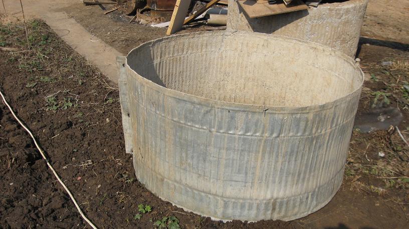

Кто самостоятельно изготавливал такие кольца, поделитесь, пожалуйста, методикой!
Регистрация: 01.06.2008 Пушкино Сообщений: 3043
Янн:-Очень просто . Вспоминаем геометрию 3,14 умножаем на диаметр внутреннего размера Вашего кольца ,получаем длинну внутренней опалубки .Если диаметр будет 1 метр ,то длинна внутренней опалубки 3 метра 14 см и высотой метр. Берёте желзо (оцинковку ) 3 м 24 см (можно два куска склепать ) 10 см для замков (на внутренней загнуть внутрь, на внешней наружу,замки усильте 30 уголком).Потом при установке скрепите внутренюю опалубку.Тоже и с внешней . Если лить кольца то набейте досок по железу ,это предаст жёсткость. Из фанеры 10 мм вырезайте кольцо внутренний диаметр 1 метр ,наружний 1 м 10 см . Устонавливаете опалубку на кольцо (оно будет распоркой с низу ). Внутрь всавляете арматурную сетку и заливаете. Получаем кольца.Так же можно использовать её, как скользящую опалубку. Лично у меня опалубка без досок и высотой 60 см,но железо 0,8 мм .Железо мажте маслом,если для колодца то растительным.
Регистрация: 10.04.2008 Серпухов Сообщений: 800
Отец отливал кольца для колодца. Методика - почти как Янн написал. Два листа оцинковки, по краю уголки (стягиваются болтами). Опалубка ставилась на плоское основание (лист железа), чтоб не прилипала - слой полиэтилена. Для поддержания правильной окружности внутрь вставлялся круг из дерева (сколачивался деревянный щит, затем опиливался). По мере заливки круг поднимался внутри формы. На период схватывания форма накрывалась полиэтиленовой пленкой. Для возможности поднятия тросом к арматуре кольца крепились две петли, которые выступали вверх.

  1. У Вас случайно нет ли фотографий готовой опалубки?
  2. Имеет ли смысл отливать кольца высотой не 1 метр, а к примеру, 0.5 метра, тогда можно будет легче с ними управляться без подъемного оборудования и контроль их положения осуществлять будет проще...
  3. Сколько требуется времени для выдержки залитых колец? Как у обычного бетона - месяц?
  4. Как лучше располагать арматуру (и какую) в кольце?

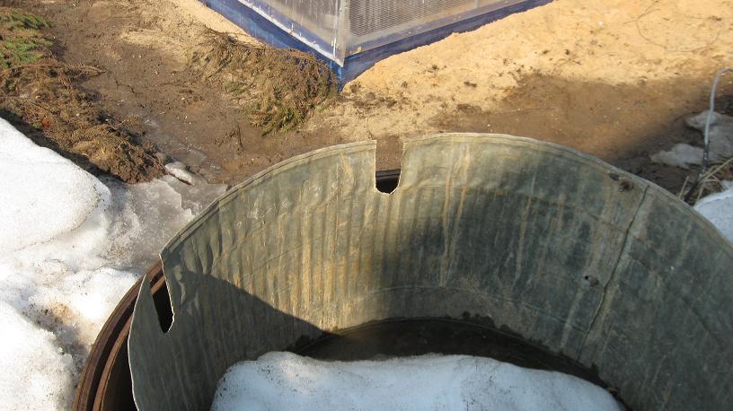

Янн:- Вот что смог. Железо брали на свалке от разрезанного ангара ,выпремляли и в таком виде использовали ,сперва под забором дырки закрывали ,из него и сделали .На внутренней опалубке ( она вмёрзла в землю)вырезы для труб("ступеньки" в колодце делал ). Лучше сразу заливать на месте ,скользящей опалубкой ,легче. Только начните на земле ,сантиметров 10 залейте ,с кольцом из арматуры. Потом куда надо оттащите .Найдите арматуру в бухтах ,её гнуть тогда особо не придётся. Вертикально ставил через 20 см и к ней по мере заливки крепил (привязывал ,приваривал) кольца из более тонкой арматуры. Бетон :- 1 ведро цемент (м500 евро ) два песку,и три ведра щебня . Воды немного . Бетон не должен течь . Трамбовать прутком.

Опалубку можно будет передвигать постепенно вверх и заливать снова, чтобы получилась монолитная конструкция.
Примерно так .Разберётесь. У меня метр ,за два раза получался .Лил каждый день, застыть успевает.Смазывать не забудте. Можно лить предворительно выкопав канаву ,а можно подкапывать под кольца.
