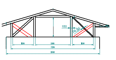

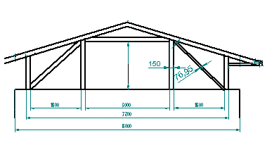

До уровня крыши, стенки будут обложены в 1/2 кирпича. Наврядли они выдержат нагрузку от крыши, поэтому я и хочу сделать крышу не зависимой от стенок. Во вложении примерный вид 1 стропильной конструкции.
Если для обвязки основания использовать доску 150*50 положеную плашмя ее будет достаточно? ли лучше всетаки брус 150*100?
А бывают какие-нибудь бесплатные программы для расчета по прочности?

Картинка вроде нормальная, но я бы еще связку "крестом" сделал в боковинах для жесткости, ну и низ тоже связать надо. Думаю, что доски хватит, брус совсем не обязательно, т.к. нагрузка будет в основном на плиту.

По низу стойки связывать непременно, в принципе 150*50 хватит, но если бы я делал, то положил бы брус 150*100, спал бы спокойнее. Добавьте еще раскосы для внешних стоек, кстати, какой шаг у них?

Мансарда будет не жилая. Высота до низа перекладины в центре 1,7м угол наклона крыши 17град. Закрою профнастилом. Угол конечно маленький, но снег не задерживается (проверено на крыше над гаражом), так что я думаю будет нормально. Относительно частоты: будет 11 стропил (шаг примерно 0,95м) соединеных по верху обрешеткой, по низу раскосами.

Тогда проще всего соорудить стропильные фермы.
