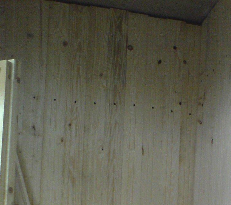

Михалыч написал : Так ведь шляпки будут видны.
Настоящие "профи"
sunset написал : вагонку крепят обычными саморезами и не парятся с кляммерами и забиваниями гвоздей в паз.
sunset написал : купил доски из двп 20 мм так как идеально ровные
лоджия, увы, не внутреннее помещение.
sunset написал : Для лоджии сойдет вагонка класса С
вагонка такого класса - это почти горбыль на растопку, т.к. допускаются гнилые, выпадающие сучки любого размера и кол-ва, трещины, смоляные карманы, сколы, задиры, червоточины...

Я наверное ошибся,не ДВП-а ДСП, доски довольно плотные и пилятся с трудом, если покрыть еще обрешетку алифой будет то же самое что доски. По поводу класса С-вчера покупал 6 пачек по десять штук 3м, открыл дома пачки псотрел, разница только в сучках, на А классе их почти нет, а от Б класса практически не отличить,видимо маркетинг такой... кто их там сортирует непонятно. Гнилья увы нет,зря вы так, и далеко не горбыли,ровные доски. Видимо как попадешь...
А лоджия конечно не внутреннее помещение но там же не сауна и не бассейн.

2sunset Ну, а шурупы-то прям в середину вагонки крутить планируете? Точащая шляпка не смущает?

зацени, шляпки при прикручивании шуроповертом утапливаются, главное брать саморезы. Собираюсь покрыть лаком, вагонка С класса оказалась хорошей.

sunset написал : зацени,
Не впечатлило:(

Действительно- не есть гут. Шляпки- лишнее... И неровные-е-е....

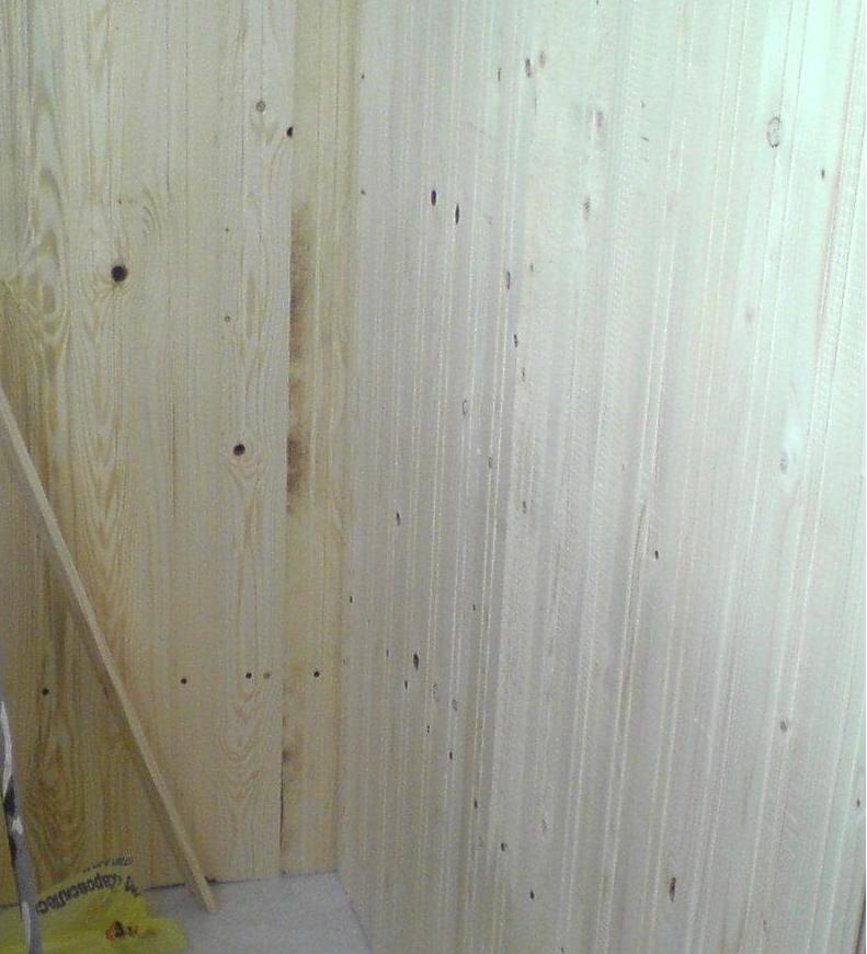

Ну то что саморезы кривовато это только в одном месте, потом по линии стал делать, тем более темная морилка скроет шляпки. А вы как будто вчера родилиь, посморите как двери делают-там евровагонка и крепится так же,на те же саморезы. они ведь те цепляются а утоплены в дерево. зачем устраивать лишний геморрой себе,мы с женой за день весь балкон отделали.
А если вы думаете что под потолком криво обрезано-так на потолке будет плитка и плинтус скроет недостатки.

2sunset Молодец! Уже- лучше... -:)

Спасибо! Старался))) осталось только выпавшие сучки пеной заделать:)

2sunset По дереву саморезы желтенькие лучше смотрятся, если без них никак. А черные саморезы - они ржавеют интенсивнее. На вкус и цвет все карандаши разные (с) P.S. Но сучки тоже имеют право на жизнь, в Германии даже очень приветствуются, а вагонка сорта С не дотягивает до вагонки немецкой, там в почете "сосна сучклявая":D
Самое главное - чтобы сучки были не мертвые и радовавали глаз.

sunset написал : мы с женой за день весь балкон отделали
Ну, мне кажется, на клямеры не намного медленнее. Зато без шляпок.:)
