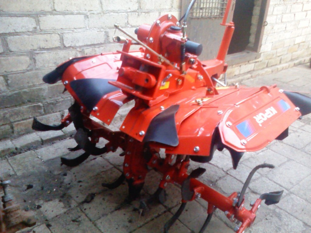

Заводили в магазине - мне понравилось : завелся со стартера легко, работает негромко ( что удивительно для дизеля ). Но так как мне нужно было это чудо техники вместить в машину (ВАЗ 2104), то я решил брать не этот экземпляр, а разобранный. То есть выбрал себе ящик с мотоблоком, до которого руки украинских спецов еще не касались. Ящик тут же разобрали и МБ всунули по частям в машину. В принципе не сильно он и разобран : сняты колеса и откручен руль. В машину впихнули втроем. Сразу же я купил и активную фрезу за 480 "доляров". Её вместили собранной , так как в ее составе очень много мелких деталей и мне хотелось бы остаток своей жизни посвятить разгадыванию ребусов. Еще прикупил грунтофрезы, "но не простые , а золотые" ,какие-то особенные - вал на котором закрепляются ножи ,выглядит как шестигранник в диаметре , примерно , сантиметров 20. Как пояснили в магазине, это чтобы МБ не зарывался - площадь соприкосновения с землей большая и МБ как-бы катится на них , при этом ножи свое дело делают - рыхлят землю на 17 см. Остальные прибамбасы решил пока не брать : 1. по финансовым вопросам. 2.решил что окучник , грунтозацепы и тележку могу сделать сам и с меньшими затратами. Еще заплатил деньги за картофелесажалку и теперь жду переправки ее "Ночным экспрессом".

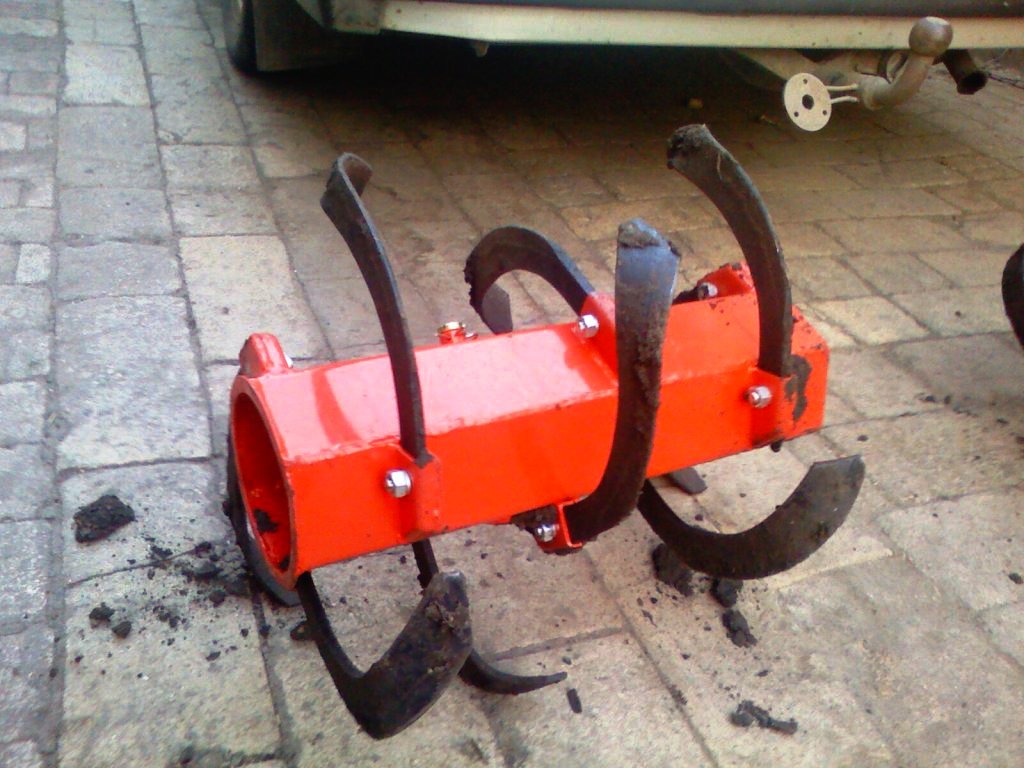

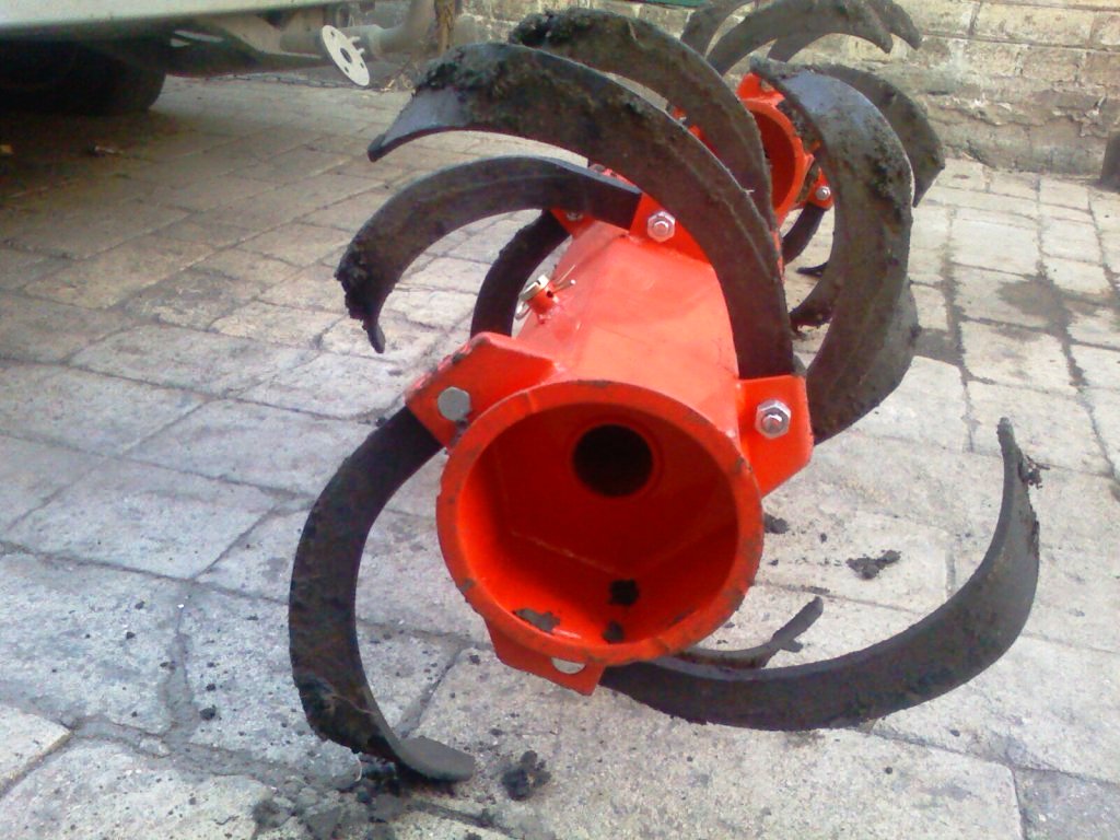

wes213 написал : Еще прикупил грунтофрезы, "но не простые , а золотые" ,какие-то особенные - вал на котором закрепляются ножи ,выглядит как шестигранник в диаметре , примерно , сантиметров 20. Как пояснили в магазине, это чтобы МБ не зарывался - площадь соприкосновения с землей большая и МБ как-бы катится на них , при этом ножи свое дело делают - рыхлят землю на 17 см.
А фото можно?

Собрал. Ничего сложного. Залил масло : 1 л в двигатель и 3 л в коробку.На всякий случай 1,5 часа погонял на зарядке акум. В это время проверил обтяжку всех резьб. Порадовало , что заводская обтяжка выполнена на отлично. Молодцы узкоглазые. Залил соляру. Долго разбирался с рычагами управления . Инструкции мне дали в магазине на англицком и перевод на русский. Представьте себе каково оно звучит по русски - сначала ведь сделили компьютерный перевод с китайского на английский , а потом этот текст безо всякой правки перевели также на компьютере на русский.Получилось "мама не горюй". В общем разбирался сам как смог. Все методом тыка. На незаведенном движке - боялся что и руки поотрывает , если заведу. Нашел все : и сцепление, и вал отбора мощности, и блокировку колес и т.д. Решил , что пора заводить. Завелся с пол-тыка. Заглушил. Попробовал завести без стартера. Вручную. С одного рывка - дыр-дыр-дыр......Тут все в порядке. Собрал активную фрезу. Подсоединил. Решил испытать на своем огородике возле дома. Подъехал.И тут началось - земля в меня летит , заглубиться не получается. Потом , правда , поменял фрезы местами правую и левую и дело пошло. Земля конечно так и летит в меня , но фруза стала вгрызаться в землю намного активнее и обработка почвы видна на глаз. Вывод : надо выезжать в поле на мой основной участок - там длина гона 100 метров - там и тренироваться. Я так понял еще важно правильно подобрать скорость. Ну это будет после пасхи. Основной вывод такой - дури в нем немеряно , а вот ума у меня маловато. Но ничего - будем набираться.

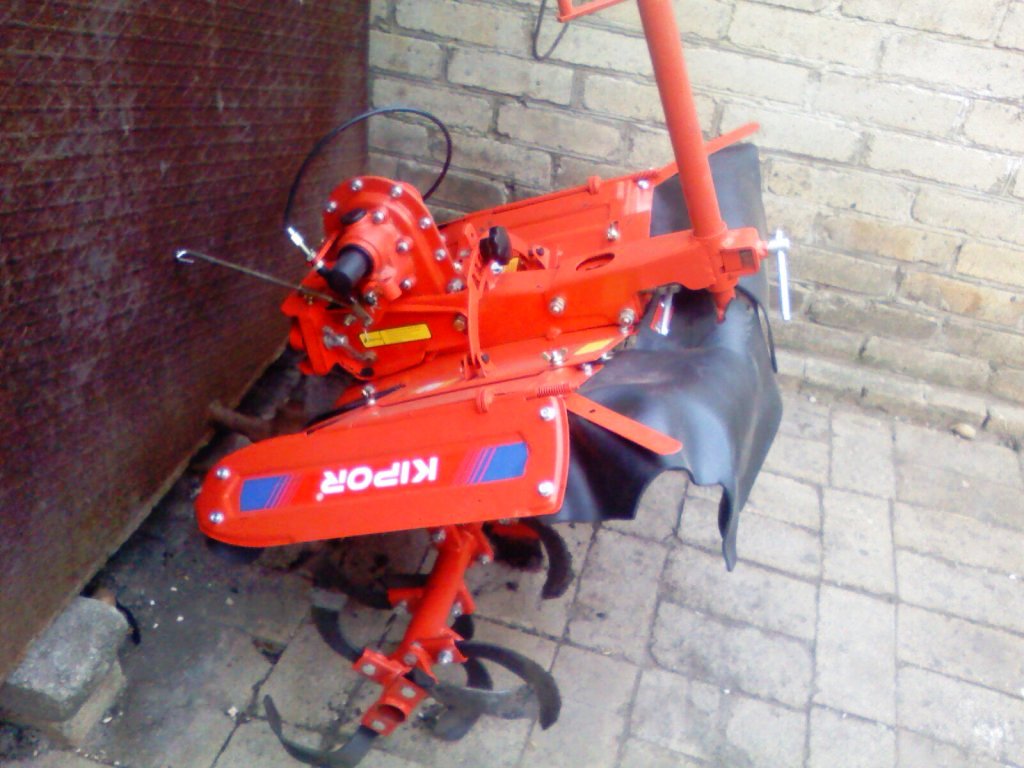

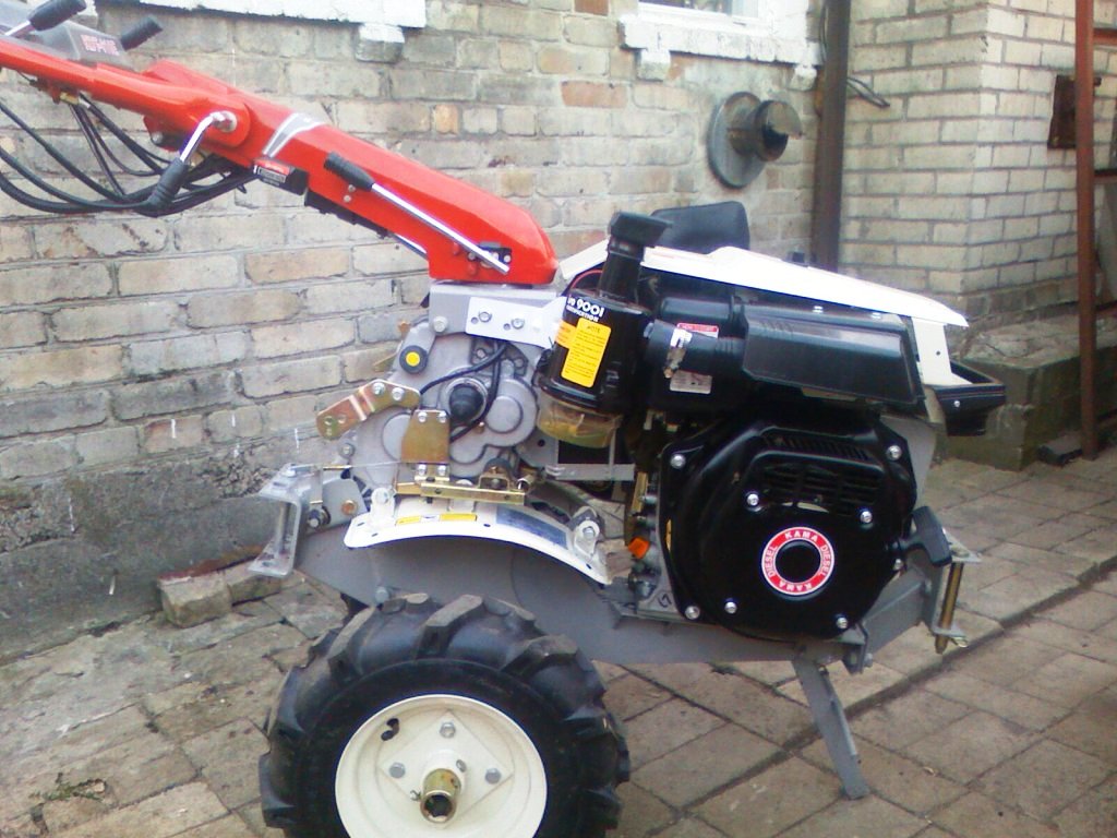

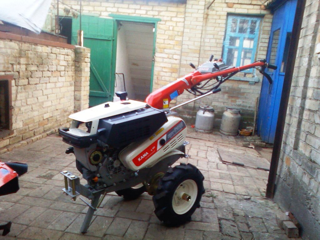

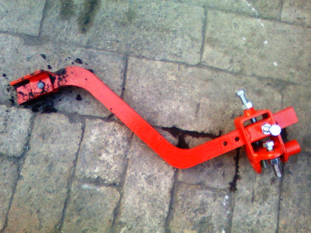

18.04.2009 в 20:42:22
Выкладываю фотки Кипора 610 Е , активной фрезы и грунтофрезы.
