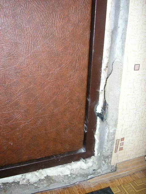

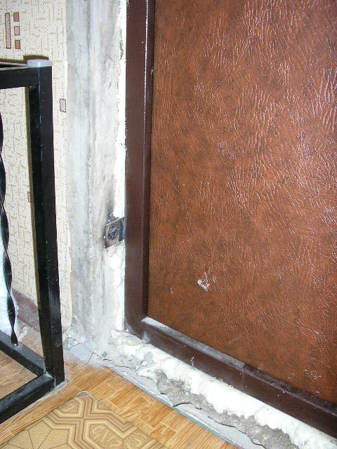

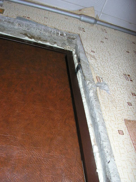

как быть с косым проемом входной двери.дом панельный, на входе плита со скошенными краями.как лучше заделать не знаю:панели, смесью залепить или как-нибудь по-другому .подскажите пожалуйста.
16.04.2009 в 13:33:57
16.04.2009 в 13:53:24
Можно оштукатурить, можно добор поставить. Я за добор.
16.04.2009 в 13:54:02
Делать доборы с наличниками или откосы заштукатурить
16.04.2009 в 15:11:52
У меня в хруще такие же. Я сначало наклеил пенопласт 6 см, затем его заштукатурил с сеткой.
