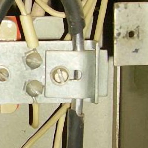

Совсем запутали... Я вчера внимательно осмотрел щиток, схема ниже. Почему нельзя делать трёхпроводку с заземлением на щиток, если земля плиты пдключена к нему ? Проводка без изменения с постройки дома. Только автоматы меняные и пакетник на двухполюсный автомат заменили.

17.04.2009 в 17:23:37
Вот. Качество фот не очень, с телефона. Но вроде всё видно. Детальное описание в 13 посте.

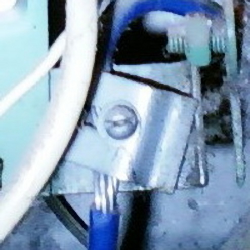

bus-driver написал : Почему нельзя делать трёхпроводку с заземлением на щиток, если земля плиты пдключена к нему ?
К написанному выше, которое касается всех у кого в квартирах изначально двух проводка, добавлю, верхняя крашенная пластина на которой стоят кронштейны к которым подключаются рабочие нейтрали и РЕ электроплит прикручена к крашенному щиту болтами, то есть может быть не надежный контакт подключения пластины к той части щита к которой подключен PEN.
Так же подключение PEN выполнено не удовлетворительно!
Должно быть так.
Это тоже касается всех, даже тех, у кого изначально трех проводка по проекту. Только не вздумайте сами наводить порядок! Этим должен заниматься квалифицирований специалист, желательно с отключением стояка.

Посититель написал : Так же подключение PEN выполнено не удовлетворительно!
Посититель написал : Этим должен заниматься квалифицирований специалист, желательно с отключением стояка.
Подключение PEN элементарно переделывается, без отключения стояка, при помощи 2-х "орехов". И старое подключение, даже отключать не обязательно. Правда, "электрики дилетанты, которых как минимум 95%" - об этом незнают.
