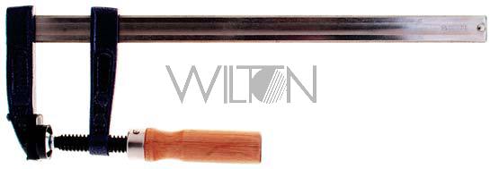

А как в работе такие струбцины WILTON? У нас стоят 181 руб. штука, хочи прикупить парочку.
