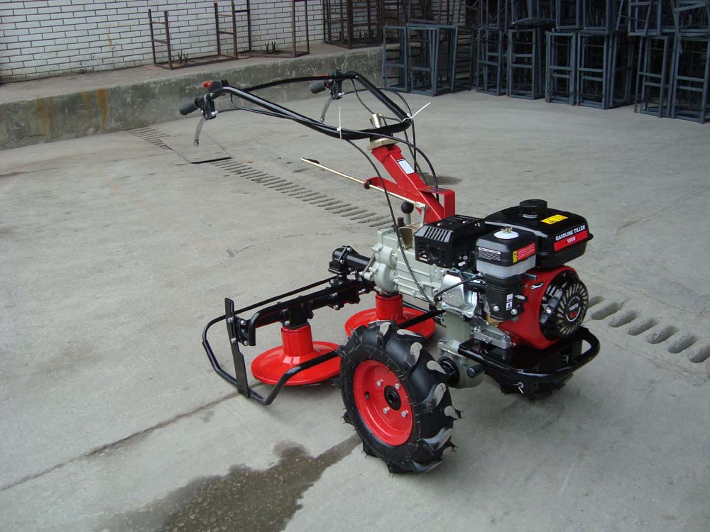

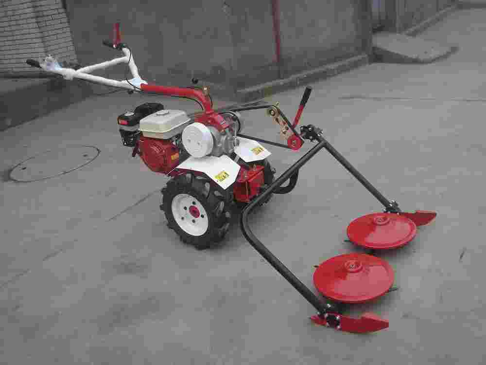

Косилки присоединяют вот так.

52dim написал : Косилки присоединяют вот так.
Плавали, знаем:) При таком соединении на Фаворите (или кто ето там на 1 фото) можно на штатных шкивах получить максимум 2000 об/мин на роторах, а надо 3000. Чтобы их получить, надо надо поработать очумелыми ручками, добавить шкив диаметром ~180 мм или поменять шкива на двигателе и на коробке скоростей местами. Опять же роторы вращаются не в ту сторону, разбрасывают траву, натяжной ролик стоит сверху на тянущей ветви ремня а не внизу, как надо:p

WOW! написал : Плавали, знаем
Я только показал что уже есть из косилок, производится серийно. Так что не переживайте. Немного позже (надо ехать в другой город) я смогу замерить все диаметры шкивов и посчитать передаточные числа, чтобы высчитать обороты роторов. Сообщу (если для кого-то будет интересно).

52dim написал : Я только показал что уже есть из косилок, производится серийно. Так что не переживайте.
Я не переживаю, эту косилку я если и куплю, то только Калужскую на заводе, они для Салюта начали делать. А тот кто будет покупать для Фаворита, то сначала изучите материальную часть, в форумах уже кто то из фаваритовцев с такими жалобами выступал.
