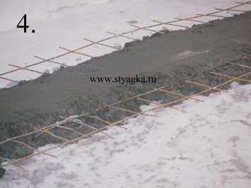

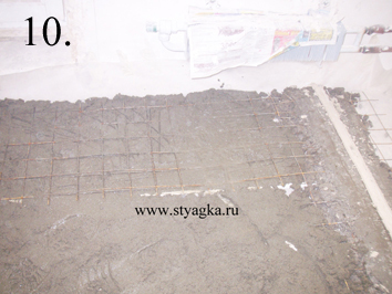

Чем больше разных фракций (песок - щебень) тем вероятность трещин меньше. А сетку укладываем так =>
