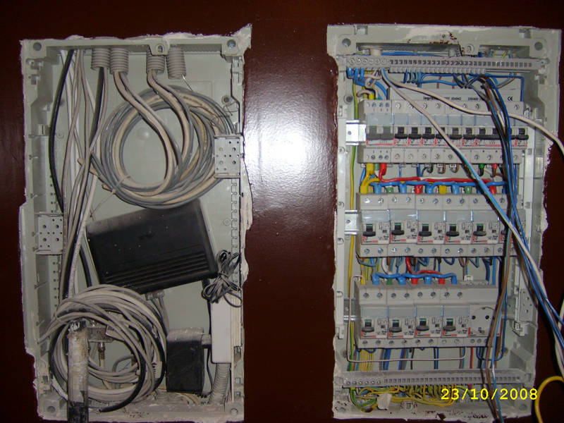

Да, действительно, нашел каталоги в неочевидном месте. Глубина шкафа 102 мм... По сути это ж наружный металлический ящик. Да, конечно, его можно в стену вмуровать, только долбить заколебешься. И типовую стену при этом проломишь насквозь. Таких ящиков и без них полно на любом строительном рынке, самых разных типоразмеров. Просто не ставим в них DIN-рейки и все. Оборудование крепится путем просверливания задней стенки в уже установленном боксе и установки дюбелей с саморезами в нужных местах. Либо просто на маленьких саморезах. В принципе единственное, что плохо в существующих встраиваемых HV-боксах - это полупрозрачная дверца, через которую видно потроха (в случае слаботочки они не имеют эстетического вида, либо над этим надо дополнительно помучиться). Непрозрачные дверцы как-то непопулярны. Хотя как я уже говорил, в Монтаже есть.

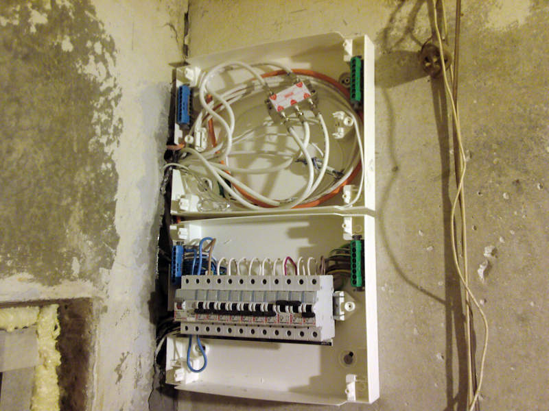

Ну вот нашел некоторые примеры. Большая распаечная коробка от avmal'a, щиты с сайта electrical-services.narod.ru
