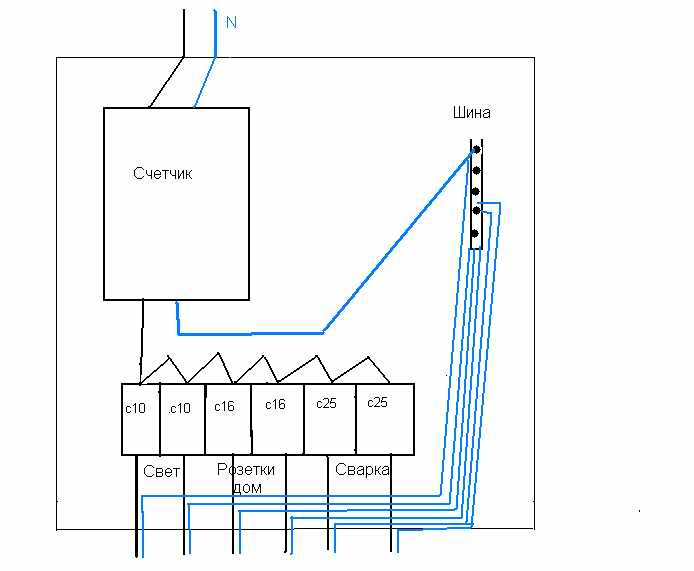

Еще вопросик возник. Для чего нужен в щитке входной автомат? Только для того что-бы ограничить мощность на дом(квартиру)? Просто нущно счетчик поменять уже как года 2 ну а заодно щиток поставить и автоматы вот и думаю мне его ставить? Сейчас стоит счетчик и 2 пробки.

Максоцкий написал : Для чего нужен в щитке входной автомат?
Для того, чтобы ответить, надо смотреть на конкретную схему. Что вы называете "входным" автоматом?

Схема простенькая, что-то типа этого Щиток.zip

До счётчика что стоит, какая защита? С25А 2шт - у Вас два сварочника? Выкладывать схему необходимо в таком виде!

За схему сорри выкладывал первый раз, до счетчика сейчас ничего не стоит, он висит на деревянной дощечке и стоит 2 пробки, вот я и думаю нужно до него что-нибудь ставить, сварочник один но розетки в двух местах.

Максоцкий написал : вот я и думаю нужно до него что-нибудь ставить
Двухполюсный автомат. С возможностью пломбировки.

Максоцкий написал : до счетчика сейчас ничего не стоит, он висит на деревянной дощечке и стоит 2 пробки,
Поставить АВ/рубильник 40А с возможностью пломбировки. Для сварочника достаточно одного АВ, а с него 2е линии на свои розетки.
