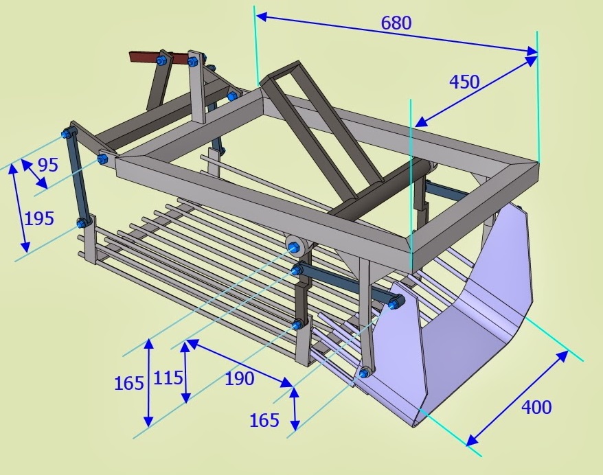

Коллеги. Хочу сварить картофелекопалку (грохот) пока не догоняю как связать с ВОМ, что подходит с чермета?

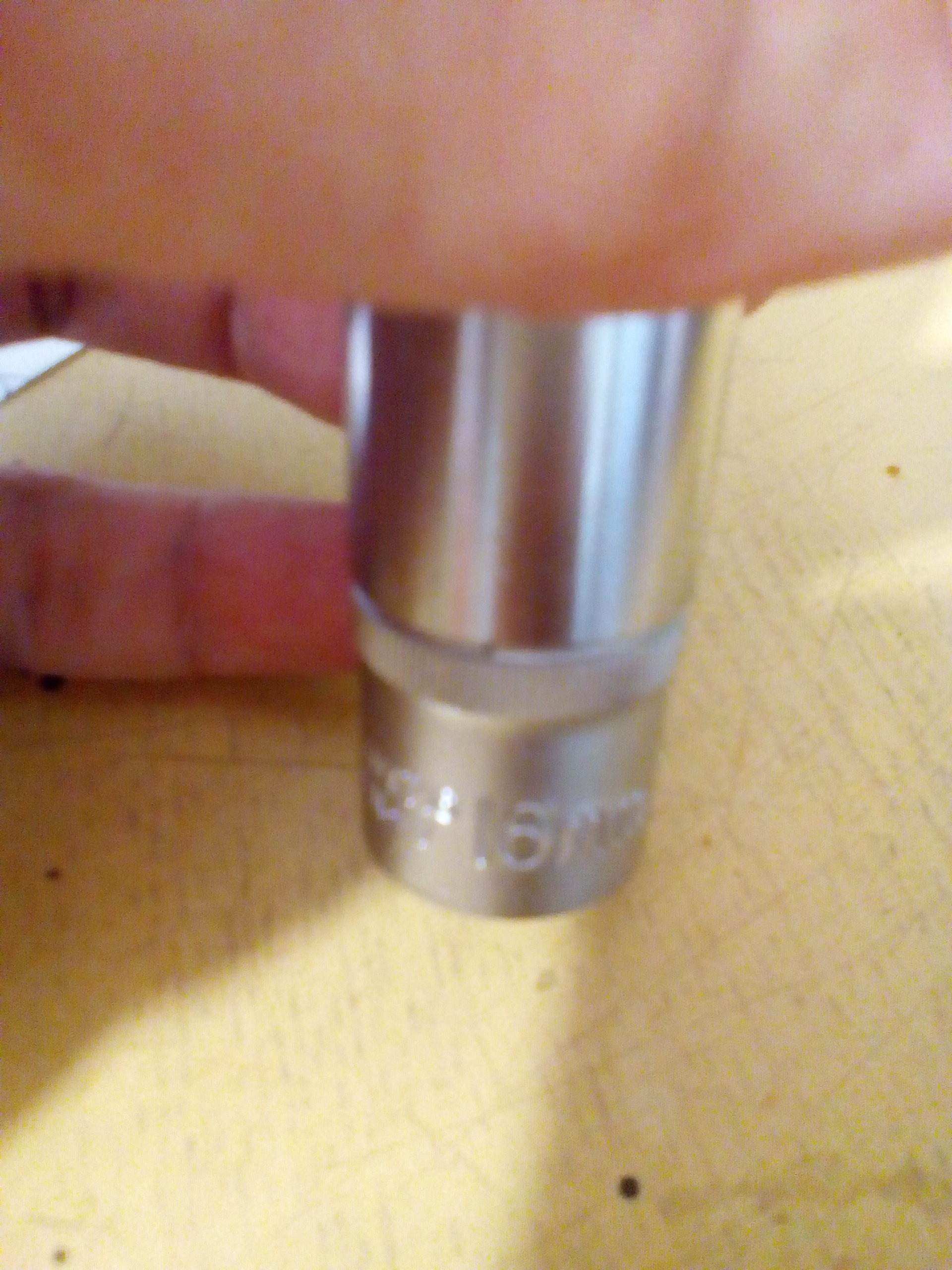

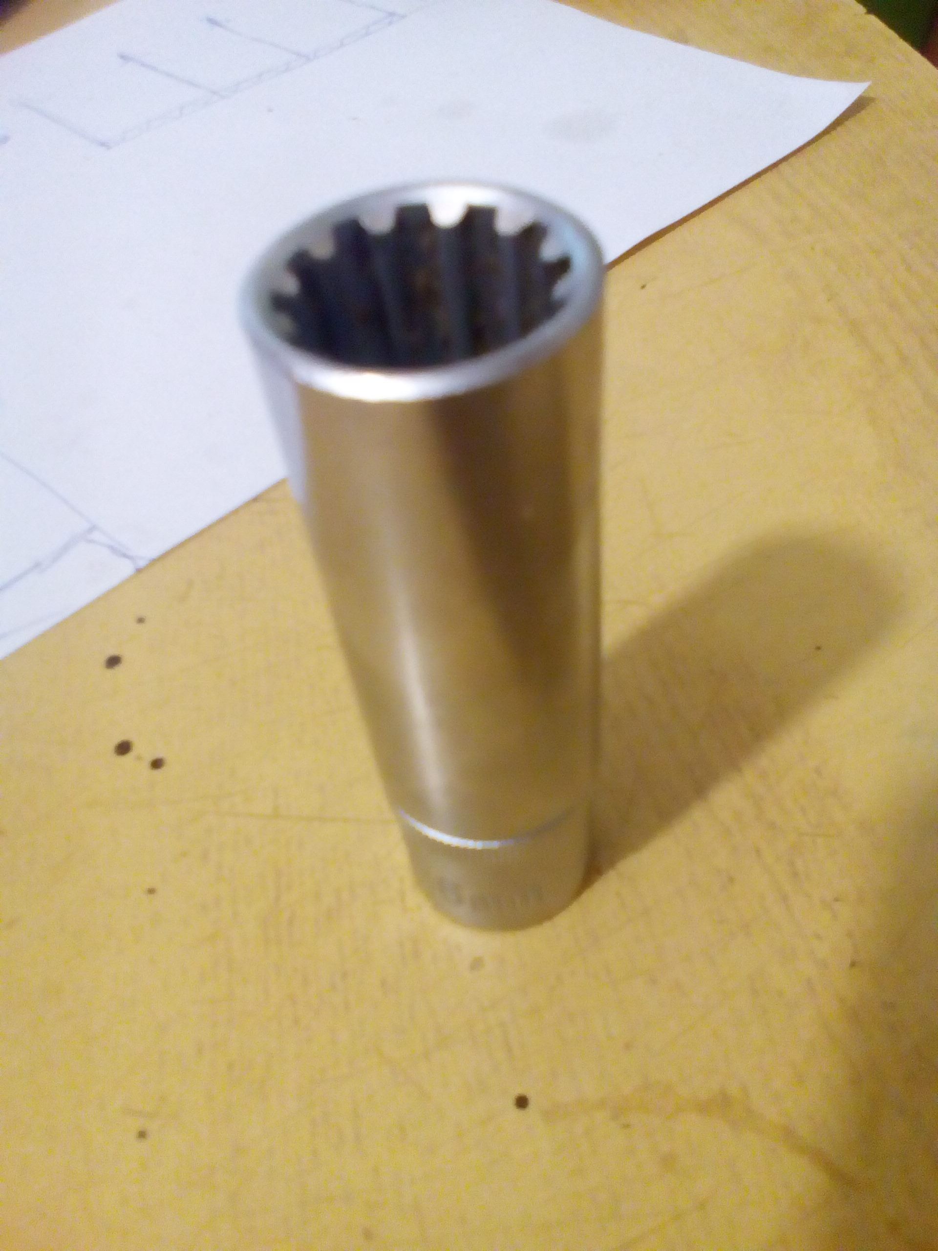

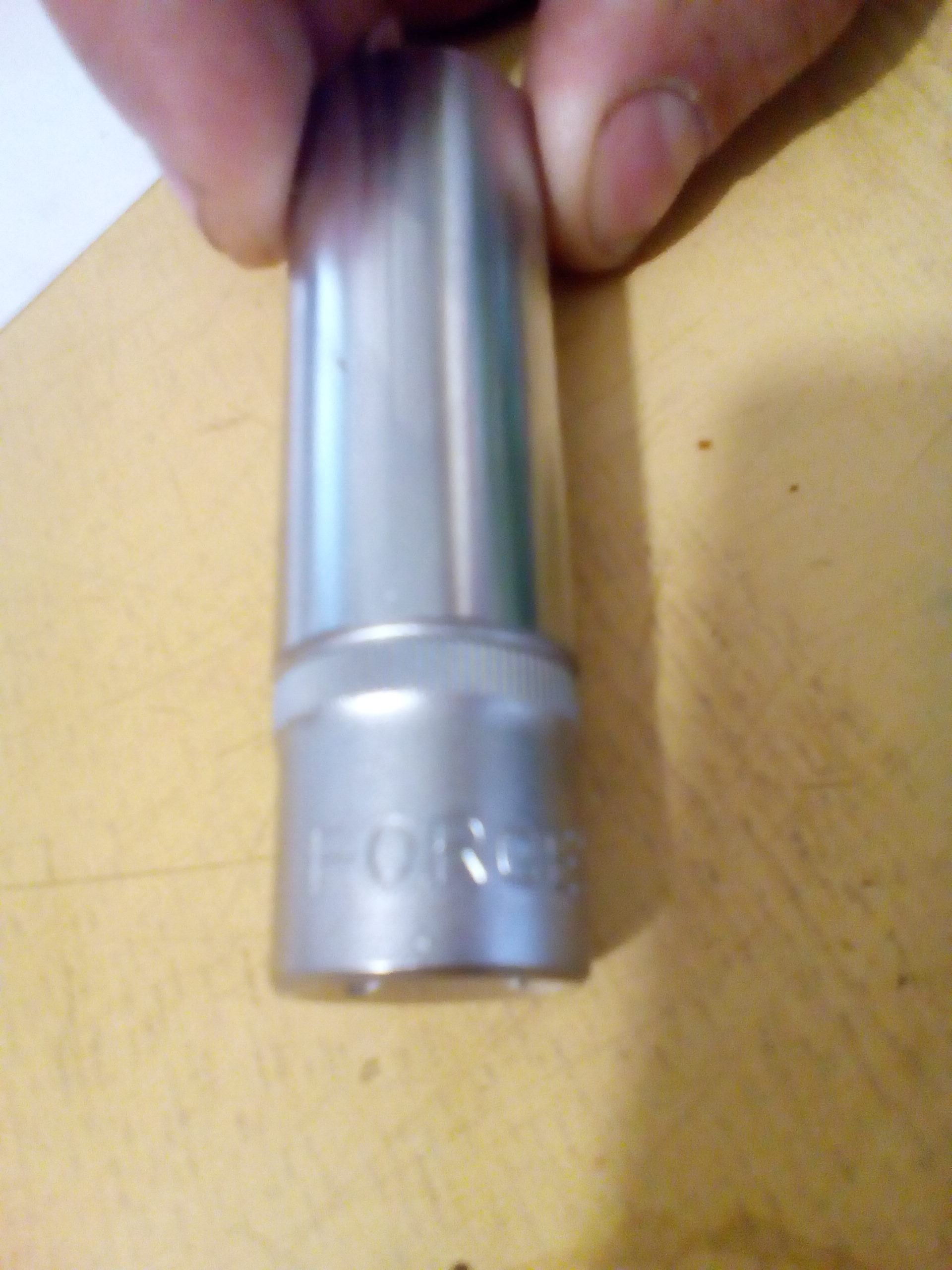

в магазине "инструмент" - головка FORCE на 16 мм за 230 рублей. Думаю сверху надеть на горячую гильзу для усиления.

kosolapyi, хорошая идея! Спасибо!
