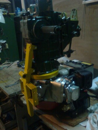

Мы на установку калужского движка потратили помоему пару или тройку выходных. Что-то так. Ссылку тут давали в форуме http://titanik-4.narod.ru/kutaisi.html Если нужно- могу что-то посоветовать. Попутно, у кого есть фотки центральной подставки? хотелось бы такую сделать. mukola выложил фотки, но самой лапкине видно. Спасибо.

27.03.2010 в 13:42:11
На фото лапа от двигателя до коробки желтого цвета.

27.03.2010 в 14:14:42
mukola В Вашем варианте как я понял она придает дополнительную жесткость соединению с коробкой? Или на этом движке нет фланцевого соединения? Чисто теоретически интересно (я о квадратной рамке привареной). К ней же как понял приделан бампер, а он этому мотоблоку край как нужен, я хотел его к нижним лапкам двигателя приделать, эта мысль мне понравилась значительно больше. У меня вопрос же немного не об этом. Для хранения мотоблока у него была центральная подставка. На второй фотографии посредине квадратной трубы втулка поперек приварена, вот к ней мне кажется она и крепилась? Это же наверное родная труба?

27.03.2010 в 14:49:25
Мне достался мотоблок без стандартной подставки. Фланцевое соединение есть, через него и переходную плиту ( круглая желтая) прикреплена КПП. Трубка приваренная - для крепления отвала ( в перспективе) или небольшого ковша. А бампер и кронштейн под батарею и дополнительный груз сфотаю и сброшу. А можно фото стандартной подставки ?
