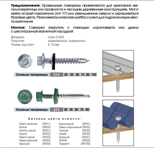

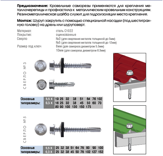

Михалыч написал : Планирую крепить профлист к мет.уголку 2-3мм. Потянет ли "простой" шурик, типа Хитачи DS12DVF3 (или Боша 12-2, Макиты 6271)?
проверю - напишу :)
Михалыч написал : Профлист крепят саморезом 4,8х25 (35) со сверлом- глухарь с шайбой
далеко не только такими (см. рис 1,2). А уж чем и какие стропила планируется собирать - безграничный выбор

22.04.2009 в 14:57:17
2Eddy21 Во, блин! Я даже и не знал, что они разные по диаметру бывают... Думал- только по длине. 2mmg А на сколько саморезов хватало зарядки? Предварительно засверливали или сразу крутили? При холоде на улице- работал нормально аппарат?
Вот и я забор планирую ближе к осени. Тугриков пока надо набрать. -:) Вобщем, всё-таки, наверное, прикуплю Хитачку для "холодной" работы. Боюсь мой литий крякнет при заморозках....
