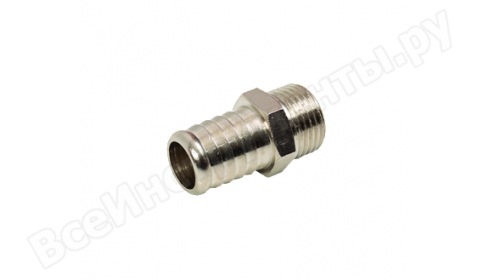

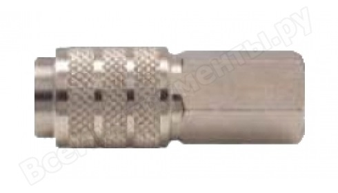

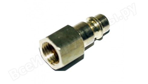

03.03.2013 в 10:27:45
AkeJIJIa написал : купите нормальный резиновый армированный шланг 10мм внутренний диаметр
штуцера рапид(папа/мама) - елочка на 10' или больше бывают?

kot777, Посмотрете в магазинах) Я ни от кого не добился вразумительного ответа, поступил проще(для меня) купил рапид (у нас) в магазинах их всего 2 типа, для большей пропускной я взял болькой, но вот беда , у него штуцерок оказался под шланг 6 мм, вот засада а .... ну я не долго думая отреза хвостик-елочку, просверлил побольше отверстие, взял елочку (мне в свое время делали елочки на 6,8,10,13 кажись) отрезал 25 мм, ободрал хром или никель (чем они покрыты) и приварил аргоном ... так же сделал еще пару. Если вам интересно, и негде узнать, то могу помочь.

kot777, Ну да .. вообще бывают вот я нашел елку на шланг с внутренним диаметром 18 мм внешняя резьба 1/2" и к текой вот штуке прикручиваете (внутренняя резьба 1/2") с фумом или льном вот такую штуку и папа соответственно внутренняя резьба на 1/2" Ну а дальше уже пляшите от того какой диаметр шланга у вас.
