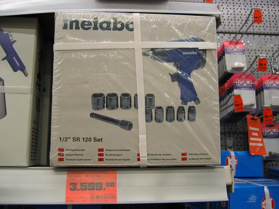

varera
varera
Регистрация: 04.08.2008
Сообщений: 782
30.12.2012 в 14:11:20
метабу встретил в оби, никто не испытывал сей инструмент?
Регистрация: 13.03.2006
Сообщений: 28328
30.12.2012 в 14:12:23
varera написал : макитку встретил в оби, никто не испытывал сей инструмент?
А на фото метабка... :)
