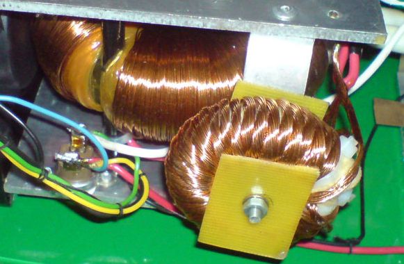

Юрий_Ф
Юрий_Ф
Регистрация: 21.04.2008
Петропавловск-Камчатский
Сообщений: 1067
25.04.2009 в 16:24:05
Sergey09 написал : и не посто так там вольт добавка на ХХ! облехчили жизнь транзюкам мля!
Михалыч написал : Где бы почитать про это?
Я сам до конца не понял что он имел ввиду, но со своей колокольни попробую пояснить с точко зрения маломальского электроньщика (конечно если бы были намоточные данные можно было бы продемонстрировать расчет.). При обычном (часто применяемом) коэффициэнте трансформации ( выбран таким образом, чтобы ток через транзисторы был минимальный и дуга хорошо зажигалась) течет определенный ток через транзисторы, он весьма тяжелый. Можно увеличить коэффициент трансформации, ток через транзисторы уменьшиться (облехчили жизнь транзюкам мля!), но и дуга практически не зажигается или зажечь трудно и горит не устойчиво, короткая дуга. Для решения этой проблемы применяют вольтодобавку (в частности дополнительную обмотку на малый ток, ограниченный отдельным дросселем) она держит дугу достаточно длинную, но на малом токе, возможно 4-15А. Естественно электроды зажигаются хорошо, но при удалении более определенного расстояния от изделия напряжение основной (силовой) обмотки транса не хватает для поддержания установленного тока дуги, но дуга не рвется, засчет вольтодобавки - т.е. дуга есть, а сварки нет. Собственно по этому я и просил танные на транс, поздний ответ на ваш вопрос в ноябре 2008г. Вот и пишут ->
ДДД написал : да.. а выше 5-ти и более (а даже 3-4) это уже горит "дежурная" дуга
Возможно я не прав, пусть поправят меня спецы. Удачи.

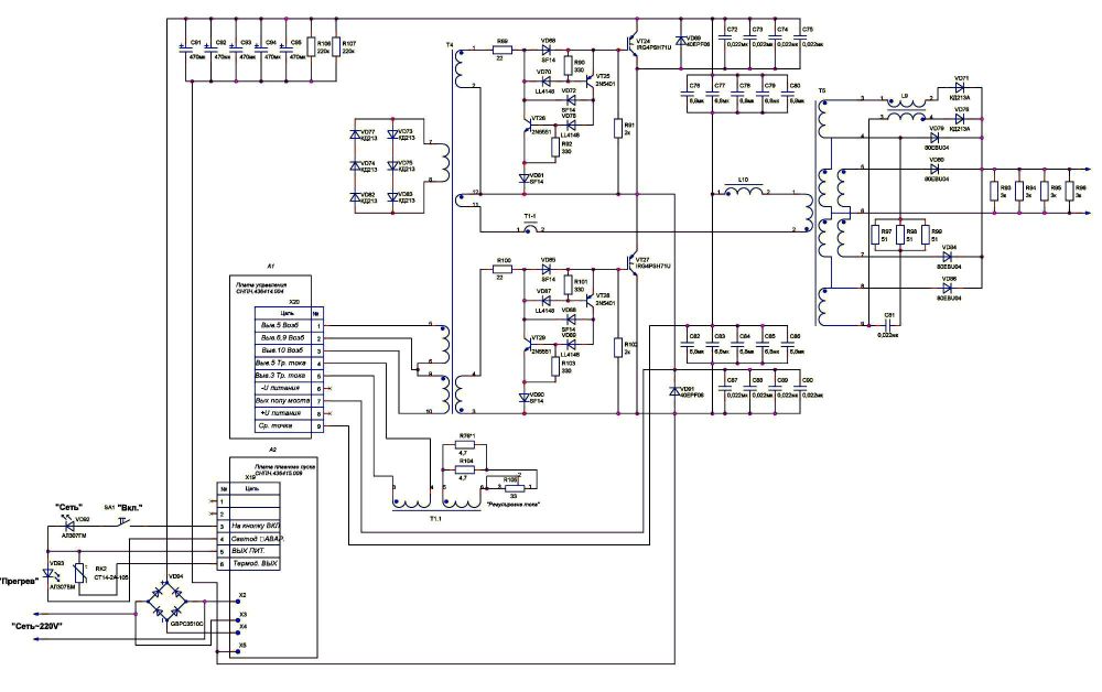

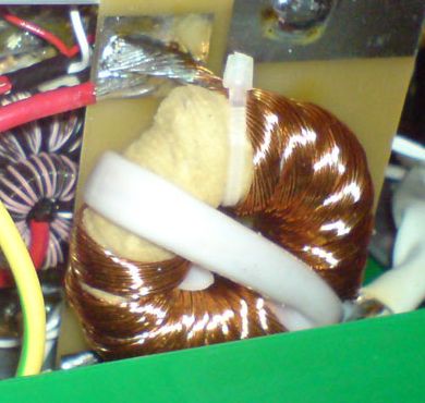

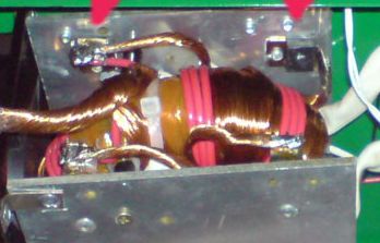

Юрий_Ф
Юрий_Ф
Сообщений: 1067
25.04.2009 в 18:50:33
Михалыч Нужны только размеры сердечников, транса и дросселей. Дополнительная обмотка намотана обычным монтажным проводом несколько витков - легко подсчитать. Дроссель намотан пучком проводов также легко считается, без вмешательства. Сложнее выходную обмотку транса - так же пучок проводов витков думаю по 4-6. Думаю первичку сложно высмотреть хотя слегка видно по фото. В полумосте обычно коэф трансформации близок к 2 но здесь похоже чуть больше. первичка наверное 10-15 вит - 4 обмотки - они равны, можно вычислить хотябы одну, но если не получится можно и так прикинуть. Схема силы. Удачи.

чукча
чукча
Регистрация: 04.12.2005
Сообщений: 4002
25.04.2009 в 19:34:51
(от фоток стойкое ощущение, что это макет какой-то экспериментальный.)
