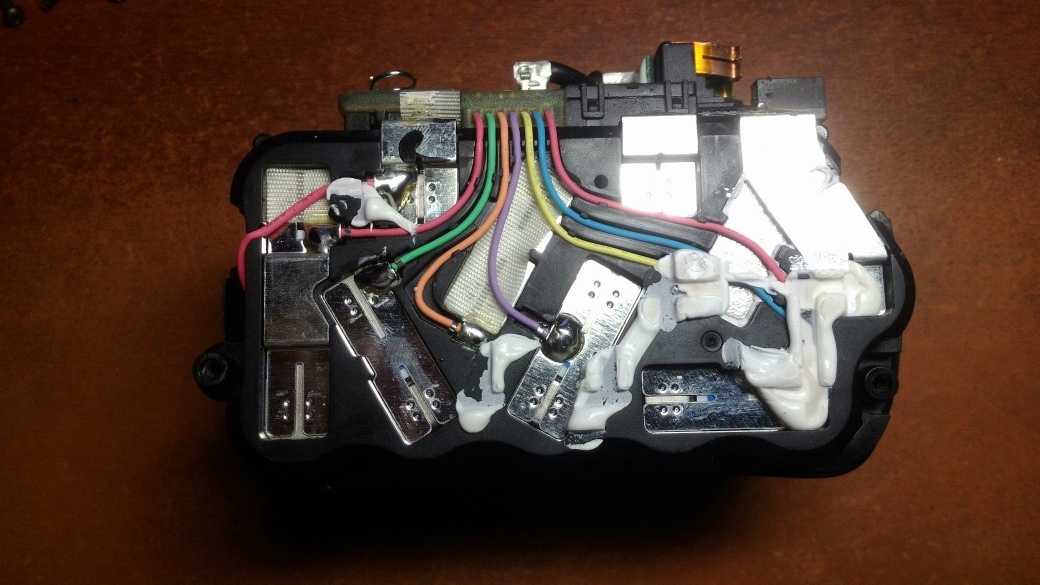

Valornd
Valornd
Регистрация: 13.01.2014
Томск
Сообщений: 251
09.10.2018 в 21:59:51
Азат Д написал: Наверняка одна дохлая, при заряде быстро напряжение поднимает, что сигнализирует зарядка, а когда отключают, то падение напряжения, что индикация и работа инструмента показывает, просаживает всю цепь, может и сама нагрузку даёт, греясь, когда замыкается цепь на инструменте.
Может быть сделать так? Поставить в зарядку, дать постоять. Зарядка покажет - заряжено, отключится. Индикатор покажет 2 деления. Снимаем крышку и измеряем напряжение каждой "банки". И вот вопрос: сколько вольт должно быть у "мертвой банки"? Просто должно отличаться разительно от остальных более высоким напряжением, так?

10.10.2018 в 19:28:18
Друзья, разобрал батарею. Измерил выход:
А как измерить каждую банку - не могу понять. Там с боков все вот так:
Дмитрий Т
Дмитрий Т
Братск
Сообщений: 12232
10.10.2018 в 19:36:20
Valornd написал: А как измерить каждую банку - не могу понять. Там с боков все вот так:
Каждую банку не измерить, по несколько банок стоят в паралель. Можно замерить эти самые ячейки из нескольких банок.
Насколько я понял это провода от балансировочного блока, вот между ними и мерьте, определите какая ячейка дохлая.
