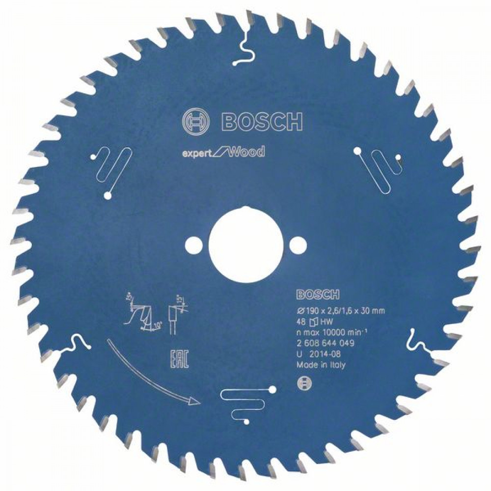

ole325, Олег под дурачка не косите. Это бош Freud. Я дал Freud DeWalt. Чисто Freud выглядит так.
Вы видите на своем диске крупные надписи Freud?

ole325, За синюю краску и надпись бош, на фиг не надо платить две цены от diablo, DeWalt

Hitgher написал: Я дал Freud DeWalt.
от того что диск покрасили в желтый что то поменялось? а после покраски в синий? То что вы указали диски не плохие, но это китай и к diablo и к freud отношения не имеют. Действительно в штатах не распространена посадка 30 мм, но это не значит что нельзя найти хорошие диски из Италии.
Hitgher написал: на фиг не надо платить две цены
относительно какого диска двойная цена? Относительно вот этого:
так это китай, относительно diablo на барахолке, так там размера нужного нет.
Давайте посмотрим на форму зубьев у diablo
а теперь у боша
видим что у обоих идея схожа, а что у Dewalt? явно в описании для диска DeWALT DT 10304 нет указания на форму зубьев, но есть аналогичный в штатах
Как видим это обычный ATB, а значит это не тоже самое.
