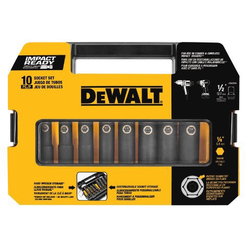

такой наборчик есть в продаже в Москве или опять заказывать придется?
DEWALT DW22812 1-2-Inch 10PC Impact Ready Socket Set
уважаемые мастера, подскажите, такие удлиненные насадки каких фирм еще можно найти? желательно в наличии в Москве, а не за бугром

kittenVasily написал : такой наборчик есть в продаже в Москве или опять заказывать придется?
а зачем такой наборчик именно от DW? полно тайваня неплохого, зайдите в автозапчасти, там ударные всякие есть, например в авто49 непонятно к чему относится надпись 1/4" на коробке, мелкая очень картинка

G-rafik написал : непонятно к чему относится надпись 1/4" на коробке, мелкая очень картинка
К хвостовику адаптера, прилагаемого к набору, с квадрата 1/2" на шестигранник 1/4" Поиск нашел еще и аналогичный набор с квадратом 3/8"

10.03.2011 в 17:16:59
Madman а-а-а... семен семеныч... переходничок пользительная штука, а головки небось дюймовые )

G-rafik написал : а головки небось дюймовые
А то!!!!!!! Вот состав набора: What's In The Box: DW2542IR 1/4-inch Hex to 3/8-inch Square Impact Ready Socket Adapter 5/16-inch Socket 3/8-inch Socket 7/16-inch Socket 1/2-inch Socket 9/16-inch Socket 5/8-inch Socket 11/16-inch Socket 3/4-inch Socket Carrying Case

Madman написал : А то!!!!!!! Вот состав набора:
да ну, так не интересно ) вот был бы метрический...
