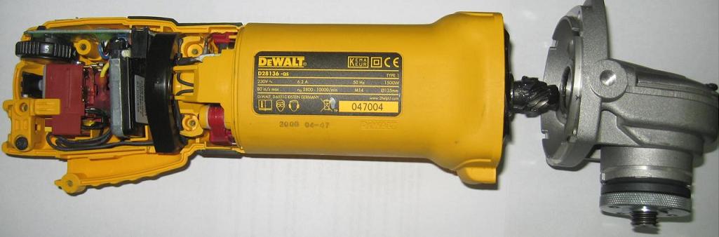

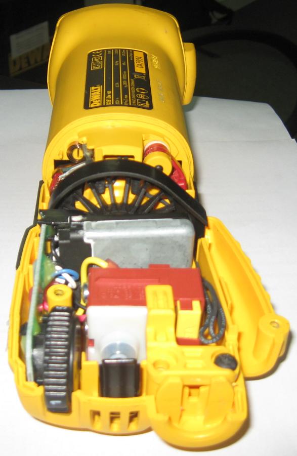

Да там всё достаточно просто, вторая крыльчатка работает как фильтр, отбирая крупный абразив. Да действительно она не много перенаправляет поток воздуха но это не смертельно. Первоначальные "детские болезни" такие как перегрев устранены. Фотографии "потрохов" во вложении.
