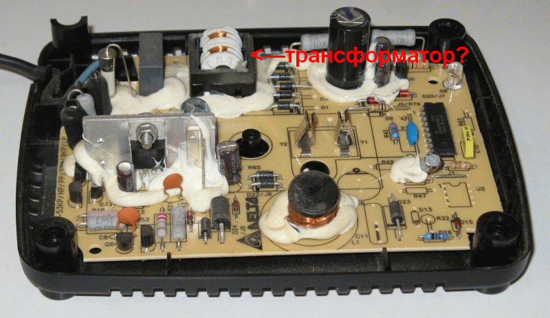

BECHA
BECHA
Регистрация: 23.05.2007
Сообщений: 2590
01.11.2013 в 15:33:44
Ssshaman написал : Очень бы хотелось увидеть подтверждение этих слов.
По фото думаю будет заметно, что плата не содержит ничего похожего на трансформатор и имеет только 2 контакта для соединения с батареей. Моточное изделие на переднем плане - дроссель. В связи с отсутствием гальванической развязки с сетью восхищает наличие значка двойной изоляции на заряднике. хотя девальт, который смело делает аккумы 1,3Ач из банок 1,2 Ач, такие мелочи очевидно не смущают.
Дмитрий Т
Дмитрий Т
Братск
Сообщений: 12241
01.11.2013 в 15:38:26
BECHA написал : По фото думаю будет заметно, что плата не содержит ничего похожего на трансформатор
Трансформатор там есть, вот только Вы совершенно не в курсе, как устроены блоки питания современной электронной аппаратуры. Вся бытовая техника у Вас дома, как Вы говорите, не имеет гальванической развязки с сетью (хотя это не совсем так).
n-p-n
n-p-n
Регистрация: 19.03.2007
Сообщений: 16598
01.11.2013 в 15:38:56
BECHA написал : плата не содержит ничего похожего на трансформатор
Вот трансформатор:
Дмитрий Т написал : Вся бытовая техника у Вас дома, как Вы гшоворите, не имеет гальванической развязки с сетью (хотя это не совсем так
вся — имеет...
Дмитрий Т
Дмитрий Т
Братск
Сообщений: 12241
01.11.2013 в 15:40:01
n-p-n написал : Вот трансформатор:
вся — имеет...
Не, это дроссель, трансформатор на переднем плане.
Дмитрий Т
Дмитрий Т
Братск
Сообщений: 12241
01.11.2013 в 15:47:44
n-p-n написал : вся — имеет...
Я там и дальше писал, что это не совсем так (вторичные цепи питания имеют гальваническую развязку через импульсный трансформатор), первичная цепь импульсных бп гальванической развязки с сетью не имеет. Не понимаю зачем Вы мне это написали, знаете ведь не хуже меня.
