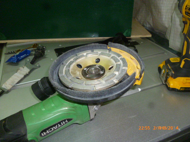

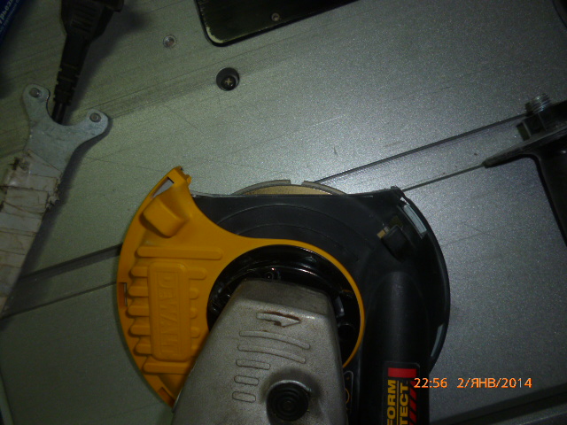

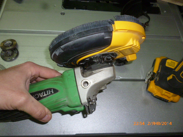

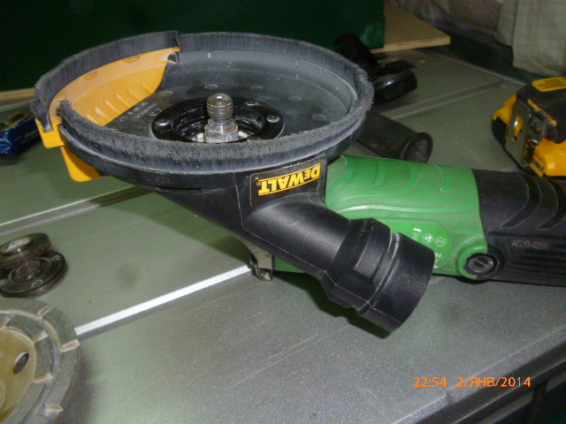

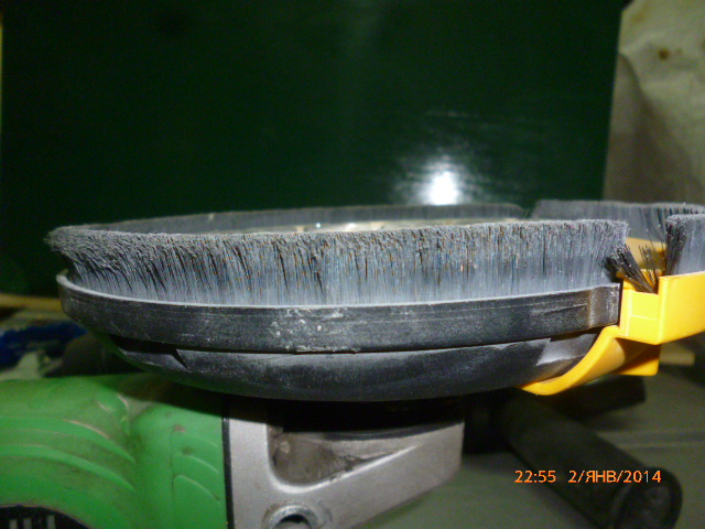

Скрещивание кожуха девольта и ушм хитачи
Т.е. всё ОК?

ну да,ушм правда 580 вт,слабовата,умрет быстро это я времянку делал,пару метров нужно было подчистить и еще,в патрубок пылеотсоса ставиться наконечник шланга от ПУ и еще,отверстие под крепление ушм-44 мм в среднем
Ага, спасибо :) Там зубчики как на стандартных девольтовских (штатных) щитках?

Homemaster написал : Там зубчики как на стандартных девольтовских (штатных) щитках?
дада
