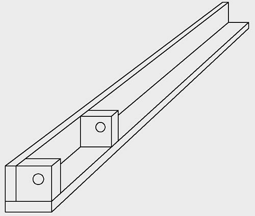

2Липач делали так: Из двух ровных досок 25*100 (150) сколачиваешь уголок. Длина примерно 2,0-3,0м. Из доски (лучше 40) делаешь шаблоны (кондукторы) 100*100 с отв. Д=сверла (10..16) где надо. Расстояние до оси отв. в вашем случае от направляющей поверхности досок =50мм. Струбциной крепишь столб 100*100 Дрель с длинным сверлом (к прутку приварить сверло) сверлишь через направляющие отверстия. Столб 100*100*1200 легко насквозь. P.S. Но точность невелика +-5мм. Проще склеить 2 заготовки с канавкой посредине.

2Samar По словестному описанию очень сложно представить. Есть на рисунке?

Правильно Вам Самар посоветовал. В отверстия можно втулки заделать, чтобы не сразу разбивало.

Samar написал : Дрель с длинным сверлом (к прутку приварить сверло)
Можно купить длинное спиральное сверло или перьевое с удлинителем. (в энкоре на орбитальной большой выбор...) я с кондуктором полотно двери поперек сверлил 600мм сверлом... с двух сторон... отверстие сошлось с точностью 5 мм.
для крепления столба вполне сойдет... арматурину можно будет чучуть подогнуть.
