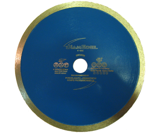

Купил диск сказали что как раз для плитки. На диске пишет 115*2,0*5*22,2. Тоесть выходит толщина диска 2 мм. В нете нашел что есть и тоньше. Стоит ли поменять на тоньший? Или 2 мм нормально будет резать плитку? Надо резать не много,резы буквой Г и П. Будет моного сколов?

Если диск такого типа,то сколов не будет

да диск похож. На краю есть маленкие точки чёрные - это нормально? Толщина 2 мм тоже нормально?

Чёрные точки-это алмазные сигменты.Толщина нормальная.

blin07 написал : Или 2 мм нормально будет резать плитку?
..нормально. У всех такие :)

blin07 написал : Стоит ли поменять на тоньший?
вопрос не в толщине. Там рулит качество напыления, геометрия диска. Биение вала и т. д. Купил вчера новый диск, ни одного скола нету, аж зло берёт. Прошлый еще неплохой, но только на стеновом кафеле работает. Половой грес когда пилишь - подклинивает. Сработался видимо на клин немного(.
