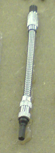

Увидел сей девайс в Мерлене. Не уверен, что правильно понял назначение. Кто-нибудь пользовал такую штуковину?

Г.А. написал : Кто-нибудь пользовал такую штуковину?
Я пользовал. Только момент силы теряется. У мну длинный, позволяет подлазить и изгибоном. Главное, чтоб оболочка на концах хорошо сидела. Крутил много и в разных местах.

01.05.2009 в 23:39:33
Иногда бывает полезна.

n-p-n написал : Иногда бывает полезна.
В неудобных местах может быть просто незаменима. Хорошая штука.

Kvost написал : В неудобных местах может быть просто незаменима. Хорошая штука.
точно, штука хорошая, особенно для мелкого крепежа

AMA3OH написал : Только момент силы теряется.
Дык какой длины здесь торсион-то получается...

hitman_II написал : особенно для мелкого крепежа
Естественно. Он у меня в 1/4" набор входил.

Serg написал : торсион-то получается
дык это пружина вообще. Крути не хочу! :) Момент ограничен, как в защитных муфтах УШМ Макиты :)

Г.А. написал : Увидел сей девайс в Мерлене. Не уверен, что правильно понял назначение. Кто-нибудь пользовал такую штуковину?
фигня сей девайс, высокие моменты не держит, начинает скручиваться в спираль проверено на саморезе 60 мм в сосну

G-rafik написал : фигня сей девайс, высокие моменты не держит, начинает скручиваться в спираль проверено на саморезе 60 мм в сосну
Моя Джоннесвэй такой саморез нормально крутит.
