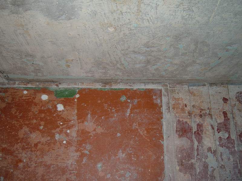

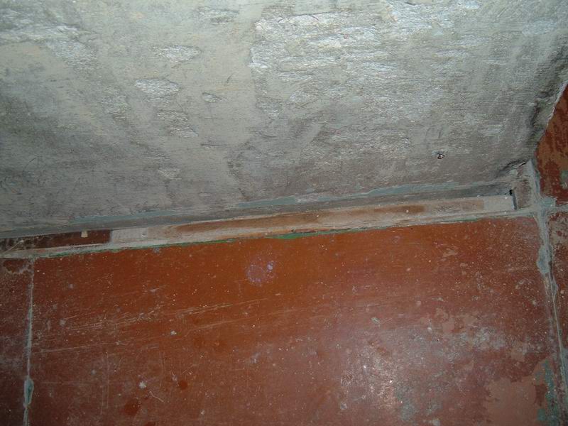

Посмотрите пож. правильно ли положен пол, потому что стена была неоштукатурена, а теперь я хочу ее штукатурить, но доски впритык к стене, а с другой стороны есть щель но она забита кусками щитов, вот как должно быть правильно? нужна ли тут щель и какой ширины?

Evgen10 написал : правильно ли положен пол
...обычная ситуация с полами от мастеров времен Хрущева-Брежнева. Все щели пропеньте и можно смело штукатурить

Палецкий написал : ...обычная ситуация с полами от мастеров времен Хрущева-Брежнева. Все щели пропеньте и можно смело штукатурить
спс, токо ж я не о том, разве не должна быть щель до стены оставлена? между полом и стеной должнаж быть щель? а ее нет в одном месте вообще а в другом она забита. надо ли пропилить щели и какой ширины?

Evgen10 написал : надо ли пропилить щели и какой ширины?
По теории в деревянных полах должны быть предусмотрены не менее двух вентиляционных продух на одну комнату, а по жизни деревянные полы просто заделывают от всевозможных щелей
