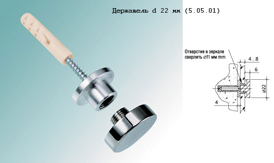

Решил в зеркало обложить декором,тоесть сделать рамку такую на стене. Сначала думал клеить зеркало к стене,но нужно правильно выбрать клей,защиту зеркала как от влаги так от клея. И потом при таком способе нет возможности поменять зеркало со временем,разве что разбить. Вот поэтому решил крепить зеркало с помощью 4 шурупов. Фото внизу. Но не могу придумать как всё состыковать по толщине. Со стороны декора толщина=6мм(сам декор)+3мм(слой клея+-1-2мм) со стороны зеркала толщина=4мм(зеркало)+2мм(сама шляпка крепления).
Как состыковать чтобы красиво выглядело? И еще если за зеркалом будет пространство это не страшно? Размер зеркала ~105см*75см.

2blin07 если я правильно понял, то у Вас такие крепления, как на фото в моем сообщении (оно покрупней). Судя по чертежу на моем фото шляпка крепления дает 4 мм (померейте) + толщина самого зеркала 4 мм. Итого 8 мм от стены. Декор судя по Вашему описанию, почти такой же толщины (вместе с клеем). Но даже, если крепление и меньше по толщине, можно шайбы подложить.

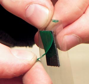

blin07 написал : И еще если за зеркалом будет пространство это не страшно? Размер зеркала ~105см*75см.
нормально. Можете подстраховаться и двухсторонним скотчем подходящей толщины проклеить сзади, чтобы не гуляло при нажатии.

blin07 написал : Вот поэтому решил крепить зеркало с помощью 4 шурупов.
Крепления берите со специальными прокладками,стекло(зеркало)не дружит с металлом.

Значит так разобрался с креплением: дюбеля просто не до конца вкручивать надо вот по толщине и подойдет! Длины достаточно будет чтобы держал.
Все еще остаеться вопрос - если за зеркалом будет пространство это не страшно?

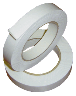

2blin07 если Вы на него облокачиваться не будете, то не страшно :) Я же Вам говорю - на всякий пожарный сделайте сзади на зеркале скотчем наклейки. Двухсторонний скотч по толщине около 4 мм - он как раз и держать дополнительно будет зеркало и не давать ему "гулять". Бывает и белый и черный (я у себя на черный вешал зеркало размером 70х40 см - по периметру оклеил и в середине полоску - приклеил на дверцу шкафчика - фиг отдерешь). Двухсторонние скотчи (для общего представления):
