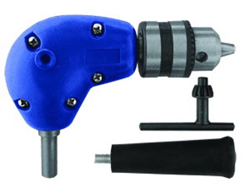

Мистер_Пэ написал : Вы все правильно говорите, но не в ту сторону думаете
Патрон с шестигранным хвостом - это прекрасно! Но патрон имеет длину, и эта длина в моем случае может оказаться очень даже лишней... У меня в паре мест возникло желание к укороченным сверлам т.к. для сверления отверстий GWI со сверлом просто не помещался в зазор из-за длины сверла
Вы все правильно говорите, но не...:) Есть же такие дешевые штуки...
Мистер_Пэ
Мистер_Пэ
Регистрация: 29.08.2007
Сообщений: 770
06.05.2009 в 16:09:53
Шихаэль Мума написал : Есть же такие дешевые штуки...
А я дешевых не люблю, я качественные люблю... И вообще - городить огород насадок - это и не очень удобно, и не очень правильно. Вот эти машинные метчики - это решение кучи проблем в одном, причем надежном и качественном изделии. И хвостовик у них родной шестигранник 1/4".

Мистер_Пэ написал : А я дешевых не люблю, я качественные люблю...
угу, угу... а кто не любит.
Мистер_Пэ написал : городить огород насадок - это и не очень удобно, и не очень правильно.
Зависит от задач
Мистер_Пэ написал : эти машинные метчики - это решение кучи проблем в одном, причем надежном и качественном изделии
Ценник не хилый только... ну, если окупится - хорошо.:)

Шихаэль Мума написал : Ценник не хилый только... ну, если окупится - хорошо.
  1. Я буду брать не за свои, а за казенные, так что ценник не по личному карману бьет.
  2. Специфика работ такова, что работы проводятся в таких местах, где до ближайшего жилья - километров 40, и в том жилье не то что сверло - гвоздя не купить. Инструмент возможен только свой, приносимый и уносимый с пункта. Ибо все что там оставлено - пропадает бесследно. Плюс ко всему на дальние пункты - летаем на самолете, с килограммами не разбежишься. Поэтому нужен максимально универсальный и максимально надежный инструмент - чтобы не таскать всего по два, и в то же время не кусать локти и не лить слезы над сломанным сверлом.

2Мистер_Пэ смотря в чем резьба. Вполне допустимо в мягких материалах, цветных металлах и даже обыкновенных малоуглеродистых сталях отклонение от рекомендуемых диаметров под резьбу. Более того в некоторых материалах типа алюминия при малой длине резьбы (например пластина) сверление меньшим диаметром даже лучше. и вполне достаточно даже чернового метчинка. Например для М3 в алюминиевой пластине 2 мм я применял недавно сверло d2мм и черновой метчик. держится туже и лучше чем при рекомендуемых 2.5 и 2 проходах.
А для точных резьб в высокопрочных сталях метод с люфтящим 6 ти гранником и уникальным метчиком ( а если сломался а?) не годится - резьба дело ответственное и не всегда хорошо повторяемое.
Метчики само собой советские, а не китайские. плюс не забывайте еще что бывают развертки.
