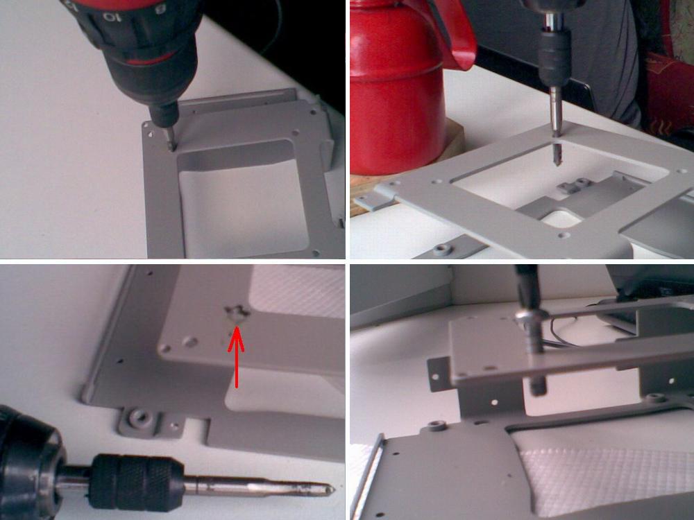

В основном резьба режется в обычной конструкционной стали - пластины, уголки 3 - 5 мм. Может понадобится резать в латуни, алюминии. Наличие высокопрочных сталей - категорически исключается.
А вот насчет чернового метчика - пробовал М5 нарезать, но у местных слесарей смог добыть только черновой. Фигвам! :( Винт не завинчивается - резьба срезается на винте. Пришлось рассверлить до 6 и поставить на гайки, что несколько неудобно при монтаже/демонтаже того оборудования, которое эти винты держат.

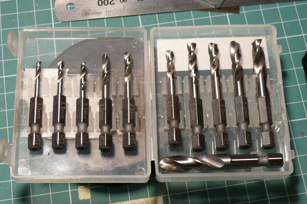

Мистер_Пэ написал : Вопрос - может кто где-нибудь встречал в продаже метчики и сверла для сверления под резьбу - с шестигранным хвостовиком?
Внесу свои 5 копеек: метчики под шестигранник сам лично видел в Бауклотце на Соколе, правда давно. Производство немецкое, упаковка фирмы E-TOP. До сих пор жалею, что не раздавил тогда жабу. Что касается сверл, то настоятельно рекомендую цельнофрезерованные сверла от AEG: диаметры 3,0; 3,3;3,5;4,0;4,2;4,5;5,0;5,5;6,0;7,0;8,0. Что они из себя представляют видно на фото. Коробочка не родная, а от бит Mr.Logo.

Пока искал сверла, сообщение само отправилось без фотки. Докладываю:

Из опыта практического применения данных сверл: с их помощью и GWI влегкую высверлил оборванную шпильку крепления выпускного коллектора на двигателе Опеля Омеги без снятия головки блока. Хозяин Опеля был просто счастлив, а мастер, который шпильку оборвал, сначала смотрел на меня с презренем, а потом - открыв рот.......

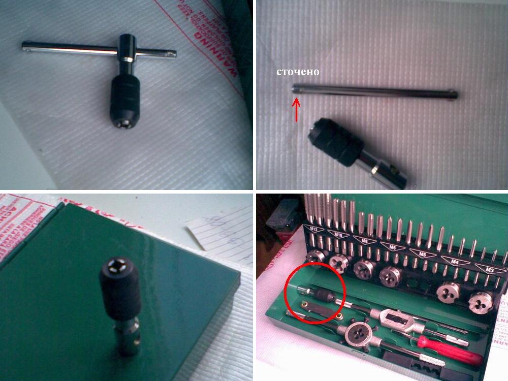

вчера в своём "безумном инструментарии:)" наткнулся на ручную цанговую державку для метчиков...ТАК ВОТ и одно из решений: цанговый патрон зажмёт метчик мелких размеров запросто...

Сообщение от BOGA: вчера ... наткнулся на ручную цанговую державку для метчиков... ТАК ВОТ и одно из решений: цанговый патрон зажмёт метчик мелких размеров запросто...
Аналогичные мысли были в голове. Вот, руки дошли:
